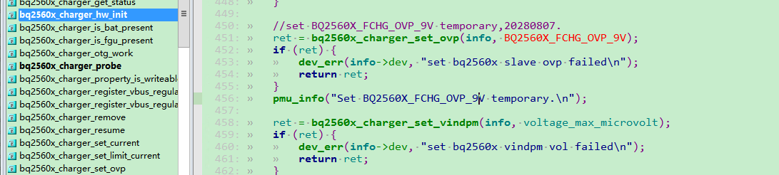

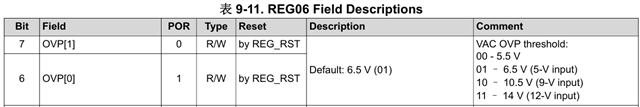

Hi TI,
1、通过cat bq2560x_dump_reg,读取到所有寄存器的值都为0,有点不太正常,写入寄存器值再读取,也是为0.
2、在Hw_init 里面设置OVP_9V,用直流电源9V充电,无法充电,设置没有效果。
以上,麻烦帮同步看下,谢谢。
