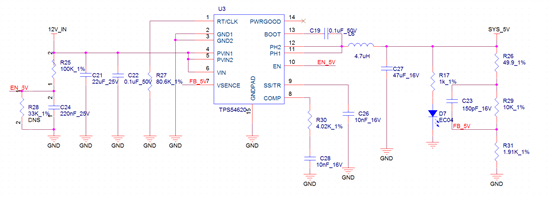

如图附件设计的电路,板子出来后其中1pcs无输出,其他输出电压正常。 对于无输出的板子进行了以下实验:
1.输入端VIN pin脚端电压正常(12V), 使能脚EN pin 电压正常(3V)
2. BOOT pin的输出电压为6.8V
3. 与正常板子互换TPS54620、R27、C19, 无输出。
那么请问,还可能是哪里的问题?

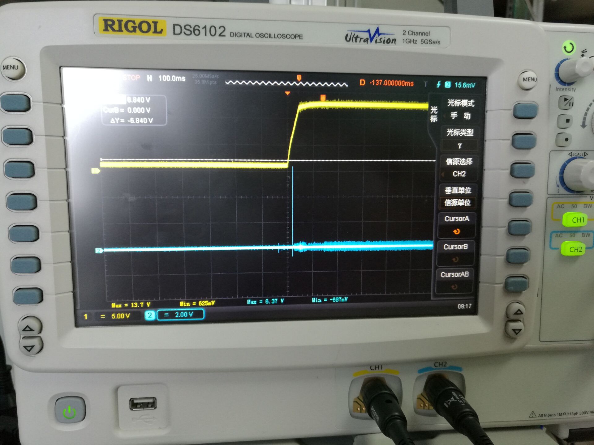

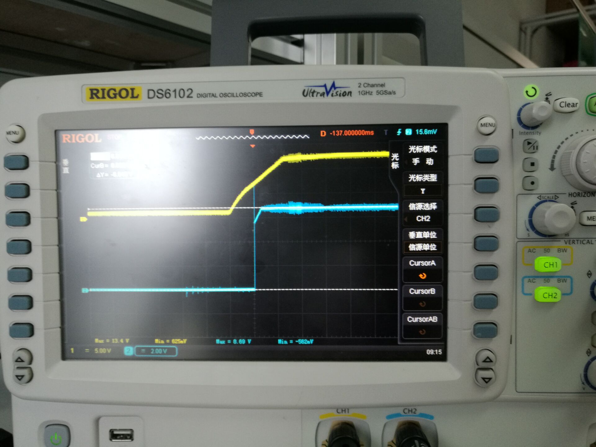

Randy Wang 说:看看PH对地有没有脉冲出来,是不是哪里短路保护了之类的问题。
1. 如2楼所示,PH对地在出现一个约8V的尖峰脉冲后即没有输出了。
2. 对于TPS54620,如果短路的话不应该是进入cycle by cycle 模式,使得输出电压拉低,电流至10A么?
3. 测量输出端对地电阻,电阻约为12kΩ
