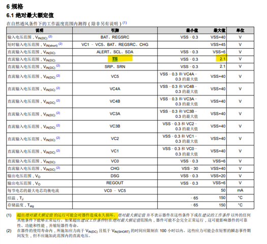

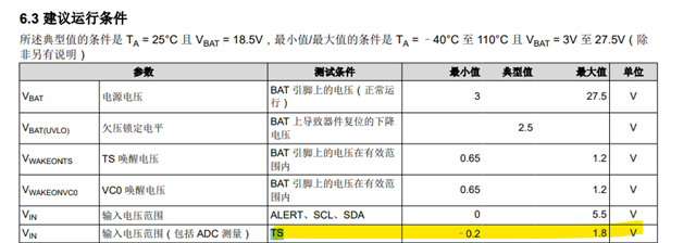

如题,我正在使用BQ76905,我想使用他的TS上升沿唤醒,测试过确实可以从shuntdown模式唤醒。我的电路是BQ的TS pin直接接到工具外部,使用时会有3.3V左右的电压。所以我想知道长时间给BQ的TS pin高电压(3.3V、2.7V,2.1V)会对BQ有损害吗?
