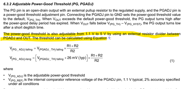

如题,TPS7B63-Q1的PGADJ阈值上限可以设置多少

是的,我想确认实际应用时,V(PG_ADJ )rising值最大可以设置多少
你好,我想确认下,在实际应用时,最大的V(PG_ADJ) risng可以设置为多少

你好,我看了这个贴子,理解PG_ADJ的工作原理,是想确认下Vout有±2%精度误差,V(PG_ADJ) risng也有精度误差,综合考虑V(PG_ADJ) risng最大能设置多少,不会与Vout有交集
您好,可以参考这个帖子中的规则,e2e.ti.com/.../3533330您可以根据数据手册的15页“6.3.2 Adjustable Power-Good Threshold (PG, PGADJ)”章节的公式进行计算,只需满足条件:V(PG_ADJ) rising的最大值 < VOUT的最小值
