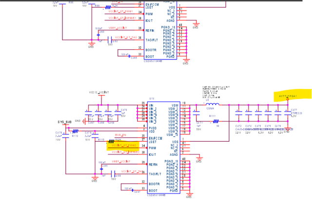

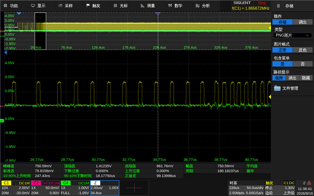

TPS53681+CSD95410RRB 通道A正常输出0.85V,通道B配置为1.2V无输出

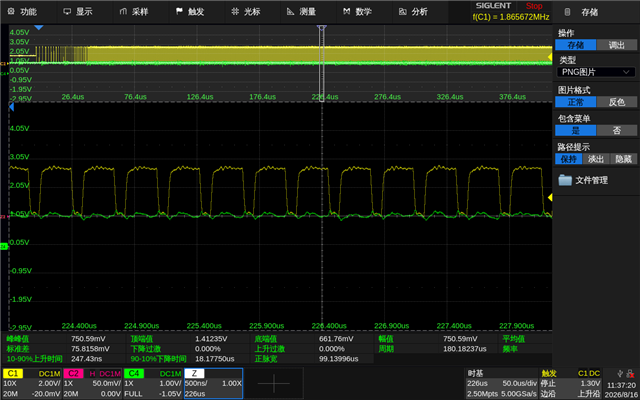

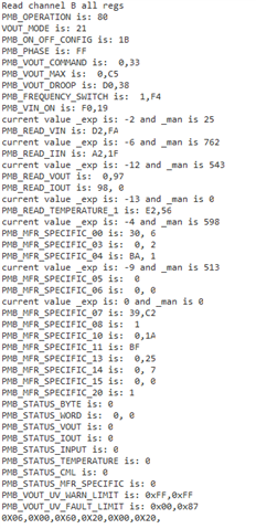

读取通道B的Status寄存器,无故障显示,示波器测试PWM输出为~1.9MHz的信号
请问如何解决此问题?

请您分享您的原理图。
TPS53681_CSD95410_SCH.pdf这是原理图
这两部分的波形情况。
我们制造了2套相同的电路板,其中1块电路板的通道A输出0.85V和通道B输出1.2V都正常,现在这一块的通道B,2个相位的PWM波形都如第一张示波器图片,实际输出测不出1.2V(电路板的网络名AVTT_FPGA1),万用表测量是1.0V,我们理解是因为csd95410无输出时其他电源倒灌的,现在希望定位故障点,方便确定更换tps53681还是csd95410

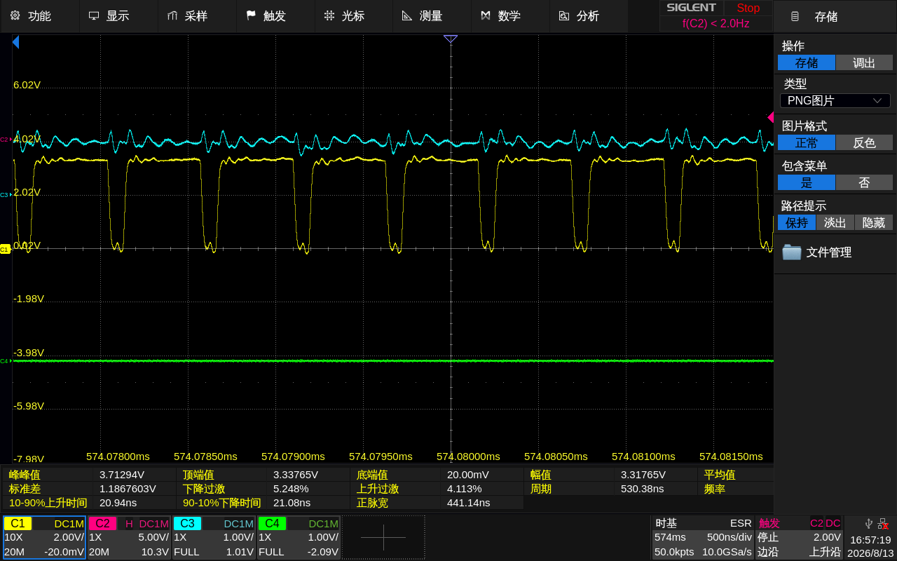

根据您说明是有一套好用一套不好用是吗?
是的
请优先尝试利用好的IC进行替换排除IC问题。

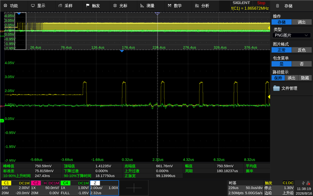

控制寄存器0x01使能tps53681,pwm的波形变化如下图所示
