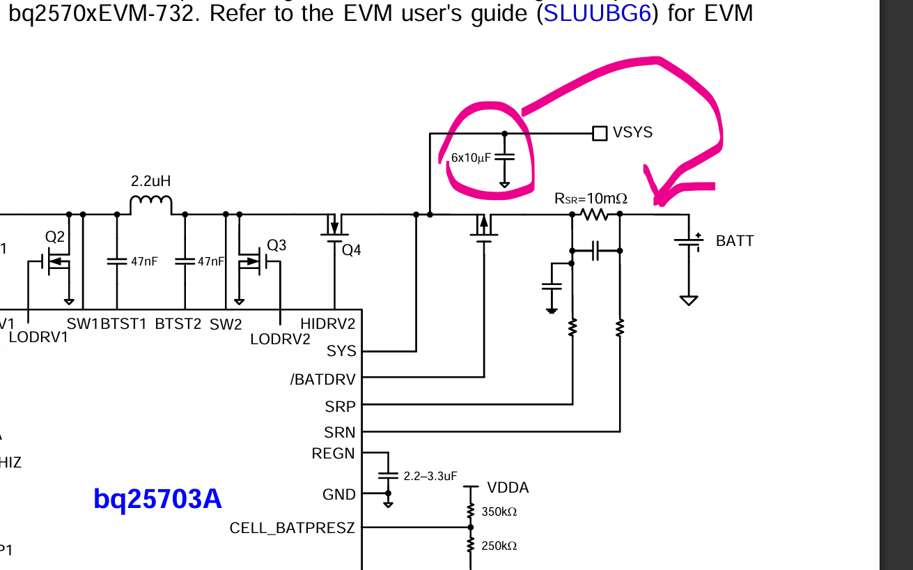

你好,是这样的,我现在使用BQ25703做锂电池充电,但是我不需要VSYS为外部负载供电,也不需要NVDC功能,只使用充电功能,且不考虑更换芯片的情况下,如图,我是否可以将VSYS端的电容删掉或者将其移动到VBAT端,如果都不行的话,我该怎么处理

该芯片的Vsys引脚不仅仅是输出,还负责电压感测,是内部环路调解的重要作用。Vsys上的电容对于芯片能否正常工作很重要,即使不接负载,也要保留最小电容值。
不建议你移动或删除该引脚电容。
我现在按照手册给的参考,去掉电池端PMOS,将/batdrv直接接到Vsys引脚上,那么请问我的VSYS引脚和/BATDRV接在保留的电容的前级还是后级,换句话说,接在电容滤波前还是滤波后呢
可以接在电容前级看一下。
