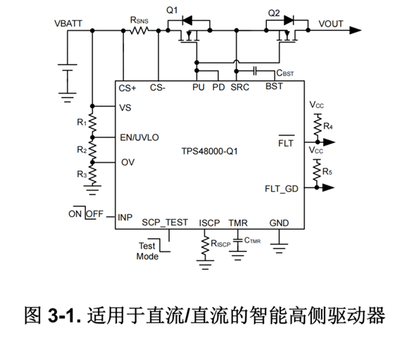

Why is the Pin "SRC' connecting to the Drain of Q2, which will make failure with reverse protection.

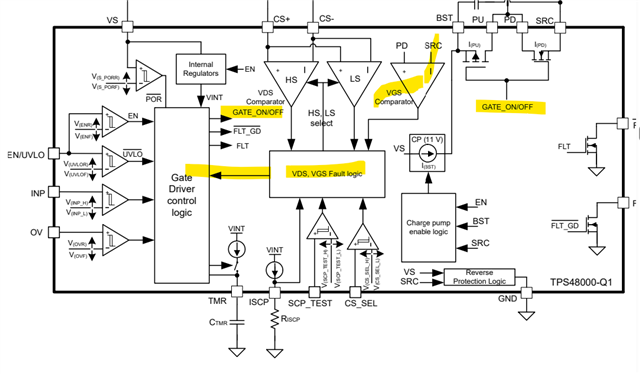

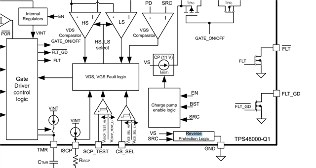

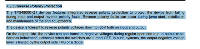

图7-7的接法即是会出线你所画的黄色路径导致灌电,最后打开MOS,造成VOUT到VBAT的灌电。 反向电压的保护机制描述的是正负极接反的保护,好像不是VOUT反向灌电的机制。
我给您画的是内部逻辑功能示意图不代表电路连接,只表示内部逻辑功能关系,如果假设如你所说从此路径倒灌出现,不存在倒灌到Vbat IC优先损坏。
我已经验证按照图7-7的接法,会导致VOUT往VBAT灌电。按照图3-1的接法, 即不会灌电。麻烦你还是帮忙详细解释一下这两个图的SRC接法差异和设计初衷。
这两个电路设计的初衷不同一个是高侧和低侧不同目的 ,如果您坚持认为如此导致倒灌,那么要么是IC损坏要么建议您采用高侧来满足您的应用。
