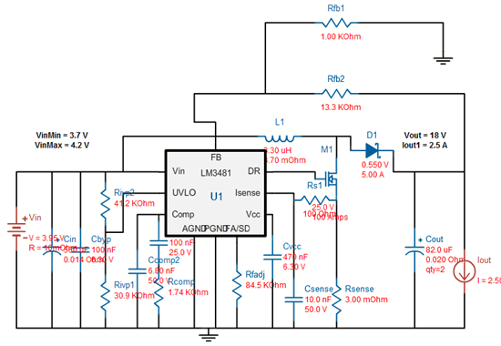

DC-DC升压电路中关于负极接地?
       如上图所示,输入电压有锂电池提供。如果设计中不把电池的负极接地,也就是把设计的原理图中的所有接地去掉,接到电池的负极的话,那么输出的电压会如何?和电池负极接地比较起来,有啥区别?和电池负极接地比较起来 ,输出电压的稳定性如何?

            以电池负极作为参考来设计升压电路的话,输出电压是以电池负极作为参考点,输出电压没有稳定性的问题. 只是如果电          池负极和实际系统的大地之间有存在压差的话,那么输出的电压对系统大地的电压要比实际对电池负极的电压要高.

    再问一句,按照您的回答,整个电源系统的负极接地或者不接地,升压后的输出电压都是不变的?也就是 负极接地时输出电压的正极端对地电压 与 负极不接地时输出电压的正极端对负极端的电压相等,是不是?  不同的只是实际的电位吧。
          如果这样,若负极不接地,按照原理图,电容的一段接正极端,另一端接负极端,系统产生的纹波噪声岂不是不能通过电容进入大地,进而污染对整个电路系统?

        是的,输出电压的大小是一直的。只是电池负极不接地的话,输出电压对系统大地的电位会有所不同。如果电池的负极没有接地,那么在你这个DC-DC的小系统里面,电池的负极相当于地,DC/DC产生的噪声会在电池负极的平面上体现。另外除非是要做隔离,需要输入的地与大地不相连,否则一般非隔离系统所有的地平面最终都要连到大地。
  • 不接地相当于是一个独立系统,它的电平对地是浮的,接地以后就是以大地为参考电平了,本身的输出电压不会有影响
