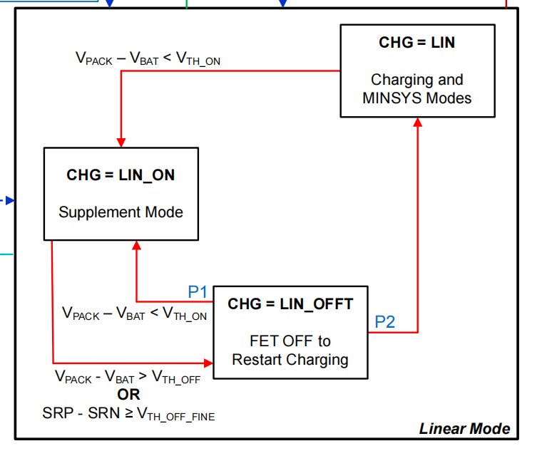

Hi,
   I have some questions about BQ27Z855.
Question 1: When the chip is in Supplement Mode and PACK‑BAT > VTH_OFF(‑5 mV) is detected with the CHGFET off, does this dedicated voltage comparator (DCOMP) have a detection delay and what is its value?
Question 2: What conditions must be satisfied for CHG to switch from OFF to restart charging as shown in the figure?
    根据datasheet说明没有相关准确测试值,但是因为它对于采样电阻有要求,您可以以这个延迟做参考。

  • 问题1: 从这个回答看DCOMP 的延时时20nS同级别的数值?而不是tWAKE_CC 6mS的延迟?如果时这么短延时,是否会造成如果系统处于轻微补电状态,CHG会反复触发-5mV和-30mV阈值导致CHG管在开通和关断振荡?
    问题2:这个章节无论框图还是文字都并没有描述CHG FET从OFF 切换到充电的条件。
    如之前所说因为没有相关针对性的数据,只能做这方面的参考,如果您对于您实际应有上有所针对性的调试当然可以,这个参考是一个限制但不是一定设置成这个范围内。
    抱歉可能我给的部分比较简单,请您以我给您推荐的节点往下看,因为涉及到不同节点以及不同的断电回复。针对不同情况下的断电回复存在不同的条件,以及您恢复到不同过程。建议看一下6.3.15.1.2~6.3.16 ,感谢您的理解。

       感谢回复。
       问题2 datasheet这几个章节确实没有描述,是否方便帮忙将这2个问题转到英文版请AE帮忙回答一下呢?
