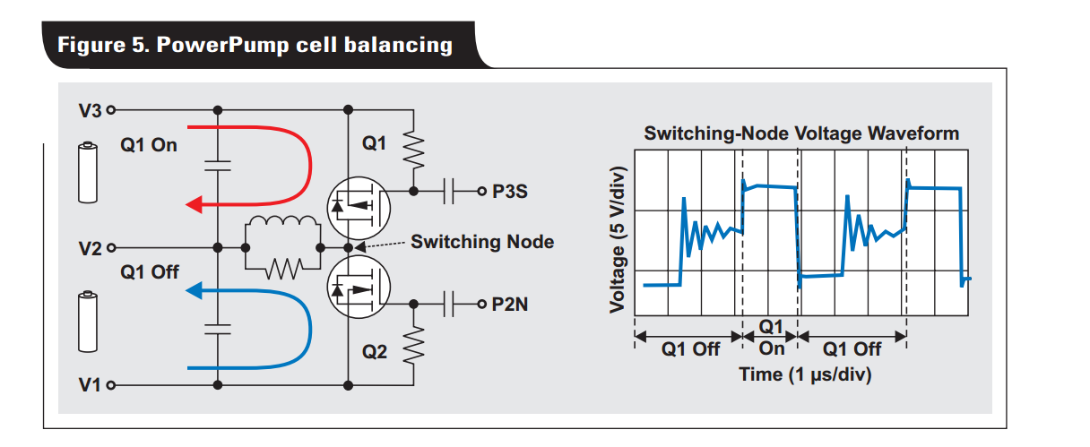

想请问附件中电路的参数,有元器件型号跟好了,谢谢。
BQ78PL116已经不推荐新项目使用了。主动均衡现在推荐EMB1428/EMB1499。
我想知道附件中的电容电感参数等元器件参数,因为在数据手册中没有找到,在bq77PL900看到的资料。
BQ77PL900不支持这些功能。是BQ78PL116支持这些功能。但BQ78PL116已经NRND(Not Recommended for New Design)。
另外推荐使用BQ76930来代替BQ77PL900。
