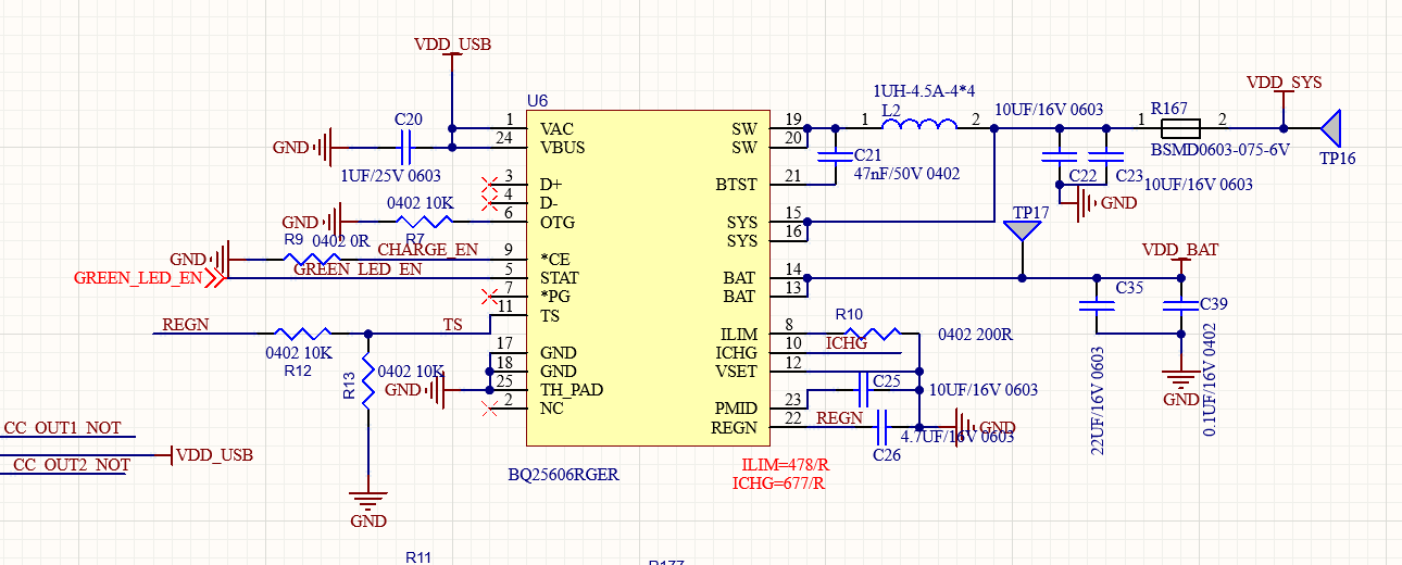

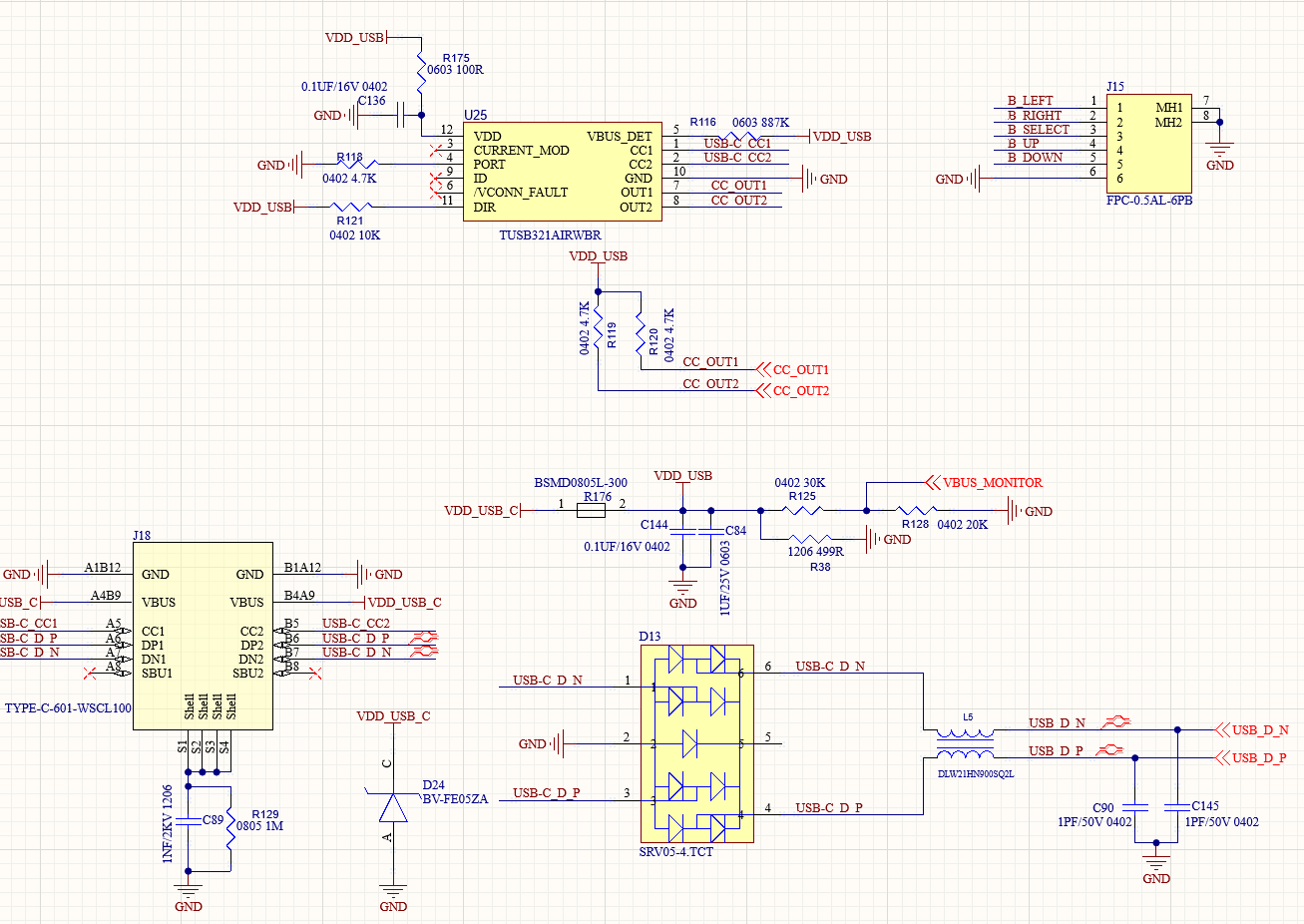

接口使用的是type-c,CC芯片使用TUSB321AIRWBR,模式为UFP,后端接BQ25606RGER充电芯片
在使用电脑端口USB供电时,设备处于开机关机,USB都能正常供电
在使用AN18V-59CFA适配器进行供电时,只有设备处于关机状态和开机的前5秒插入type-c能正常供电,一但设备开机5秒后,再接入type-c,VBUS就无电压输入,
如果我焊接一个500欧姆电阻接入VBUS和GND,设备不管处于什么状态,接入设配器,都能正常充电
想知道这是什么原因
