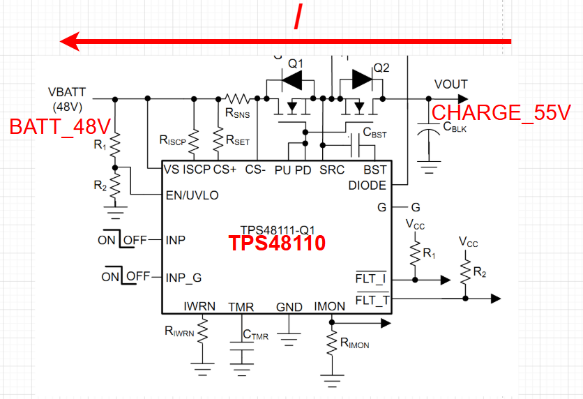

        我们计划使用TPS48110为48V的电池系统充电。如上图所示,由于我们希望使用电池的48V来为TPS48110供电,所以将BATT_48V接在上图的VBATT处,并将约55V的电源CHARGE_55V接在上图的VOUT处,电流的流向为CHARGE_55V——>BATT_48V。这样反向使用TPS48110来为48V电池充电。
        我们对换了CS+和CS-引脚的连线,以确保TPS48110能够正确的进行过流保护。在我的设想中,当INP输入高电平后,NMOS导通,整个母线电压会被电池钳位到接近于48V,随后,随着电池的不断充电,母线电压会从48V慢慢抬升到接近于55V。由于TPS48110由BATT_48V供电,当母线电压被抬升后,BST脚的电压也会随之抬升,这样即使母线电压被抬升,自举电容仍然可以维持约12V的电压,保证NMOS的导通。
         请帮忙确认下这样反向使用TPS48110是否可行?是否会带来其他问题?
