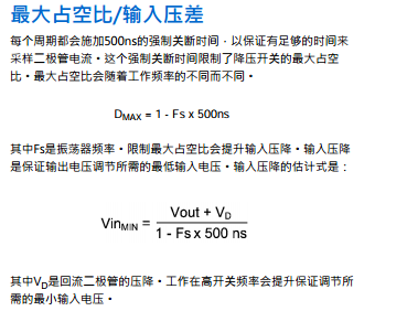

LM5576输入输出压差要求和什么 有关系啊,我现在用的一款电路,输出17V,输入23V左右,输出1A电流时输出电压就不稳了,如过输出调到20V,输出带载要求2A,输入33V带载都不能稳压。
