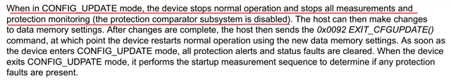

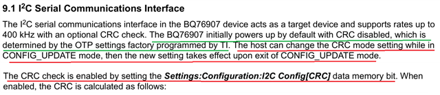

1.在发送0x0090(Enter Cfg update)命令之后,我将0x9017(I2C CFG)的CRC位写1,然后将0x902E(Cell UV Protection threshold)改写成2600, 然后我回读0x9017(I2C CFG),CRC位为0, 回读0x902E的值为2600。  然后我发送0x0092(Exit Cfg update),等待15ms之后,我回读0x9017(I2C CFG),CRC位为1.
请问:为什么CRC bit位的表现与其他寄存器不一致? 是否还有其他特殊寄存器?
2. 在Enter Cfg update模式之后,修改Data Memory寄存器的值,在下电之后,寄存器的值是否能保存?
