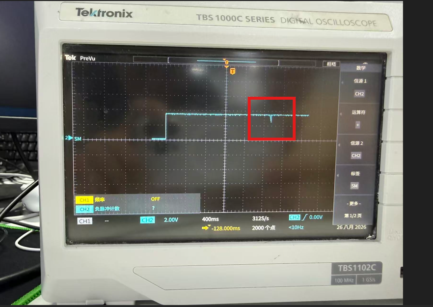

Hi ti team,
我们在调试TPS25752+BQ25713调试时,遇到以下问题,请帮忙分析下,Thanks!
1、我们在调试TPS25751时发现3V3_PD(U9-18脚)电压不稳定,进 APP(PBMc 完成 / EEPROM 加载完成)时,VIN_3V3(pin38)会掉落到2.2V,导致切APP fail。请问 EEPROM 加载时,VIN_3V3(pin38)大概会拉多大电流?V3_PD这颗LDO供电电流为500mA。下方是TPS25752+BQ25713原理图和VIN_3V3(pin38)波形。
M12-PD+CH.pdf
2、充电芯片BQ25713的功率电感L10,在插入PD块充头,不到一分钟,一体电感表面发烫,用手触模很烫超60度,电感规格见附件(充电电流12V2.3A,输入到充电芯片PPHV电压19.9V),请问这个温度合理吗?
