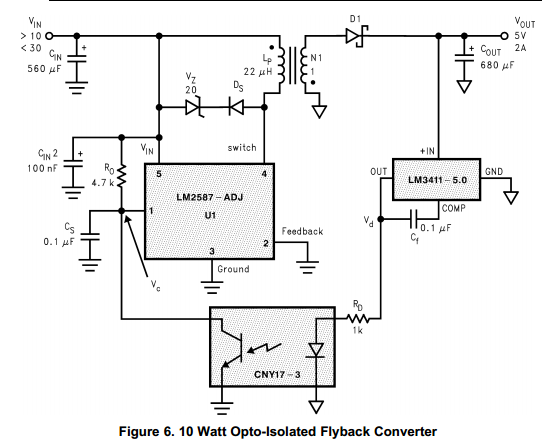

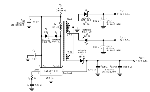

求助24V输入,±15V, ±5V 300mA输出的电源设计方案
Other Parts Discussed in Thread: LM2587, TPS40210, LM5022
求助24V输入,4路分别为±15V, ±5V 300mA输出的电源设计方案, 希望单芯片,单变压器实现。
