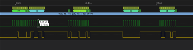

测试过程中发现电池状态寄存器0x12的 SEC[0,0]位一直处于0状态,且我下发相关设置指令一直是没生效的,相请问下啥原因。 我的测试平台是没接电池包的,只是单独给芯片供电了。

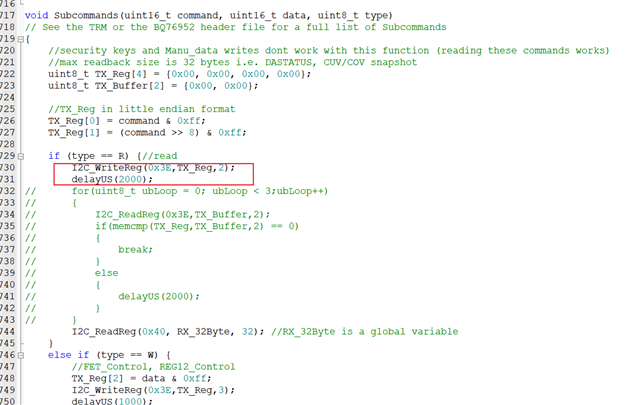

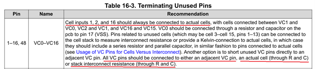

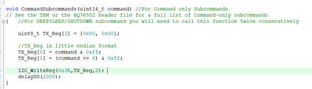

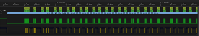

你好,引脚不是悬空的,在每个VC之间并联了电阻,我不确定这个是否影响我数据的读取与写入,当前测试下来读取0x00命令的值为2500,读取0x12命令的值为FC8C,读取直接命令是有返回值的,但读取子命令都是返回A300,我没找到原因在哪。我希望能把DSG驱动起来,但一直没成功,操作代码如下
CommandSubcommands(BQ769x2_RESET); // Resets the BQ769x2 registers
delayUS(60000);
CommandSubcommands(FET_ENABLE); // Enable the CHG and DSG FETs
delayUS(10000);
CommandSubcommands(ALL_FETS_ON);
delayUS(10000);
CommandSubcommands(SLEEP_DISABLE);

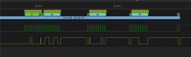

您好,
0x66是直接命令,www.ti.com/.../sluaa11b.pdf 文档的“1.1 Alarm Enable - 0x66”示例中没有发送CRC。
如果您测试的型号是BQ76952PFBR是不需要CRC的 (数据手册“5 Device Comparison Table”)。
读时序请参考芯片数据手册Figure 14-2和Figure 14-3
www.ti.com/.../bq76952.pdf
