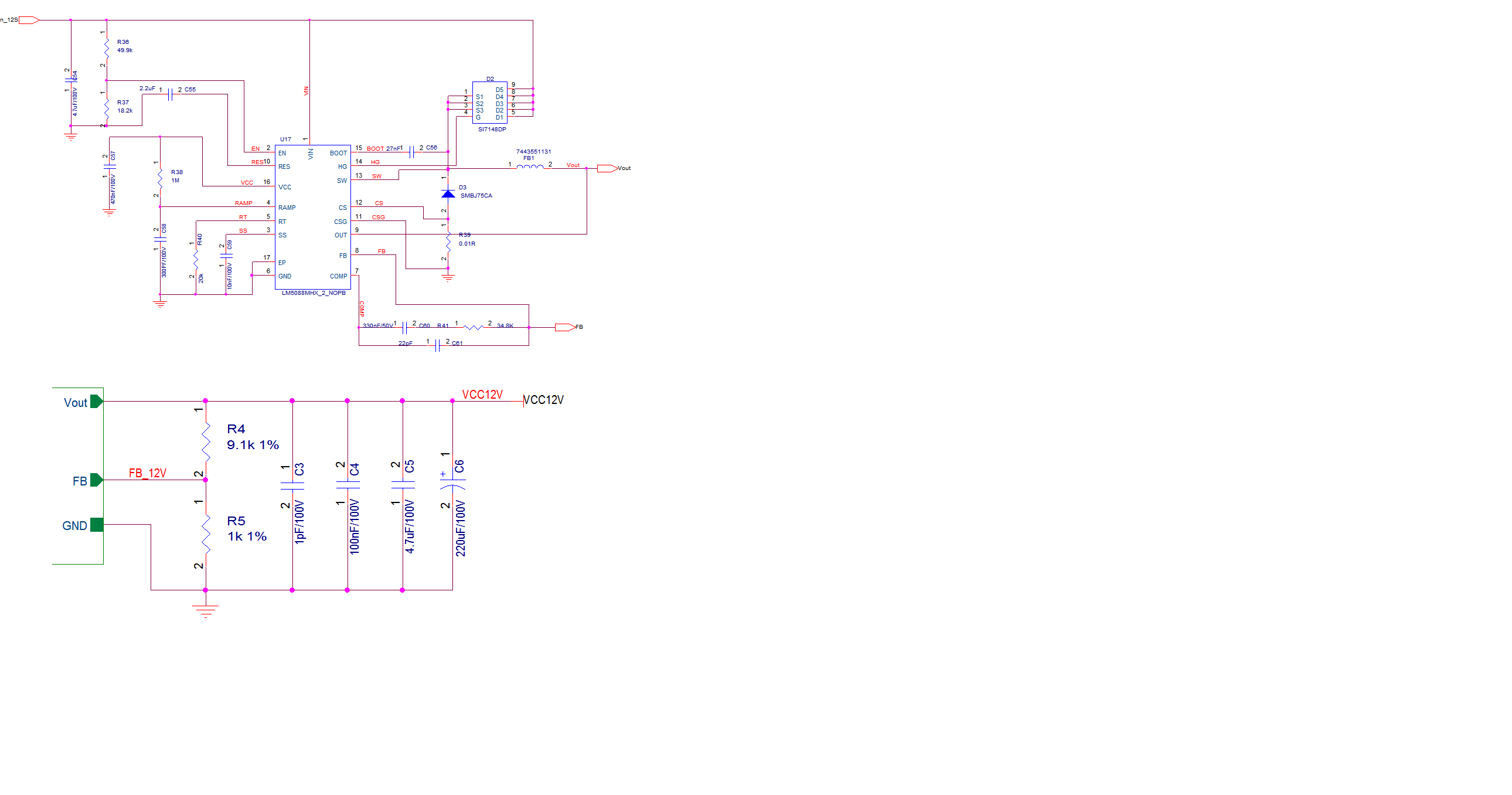

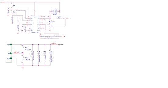

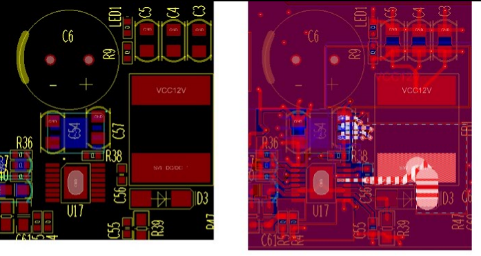

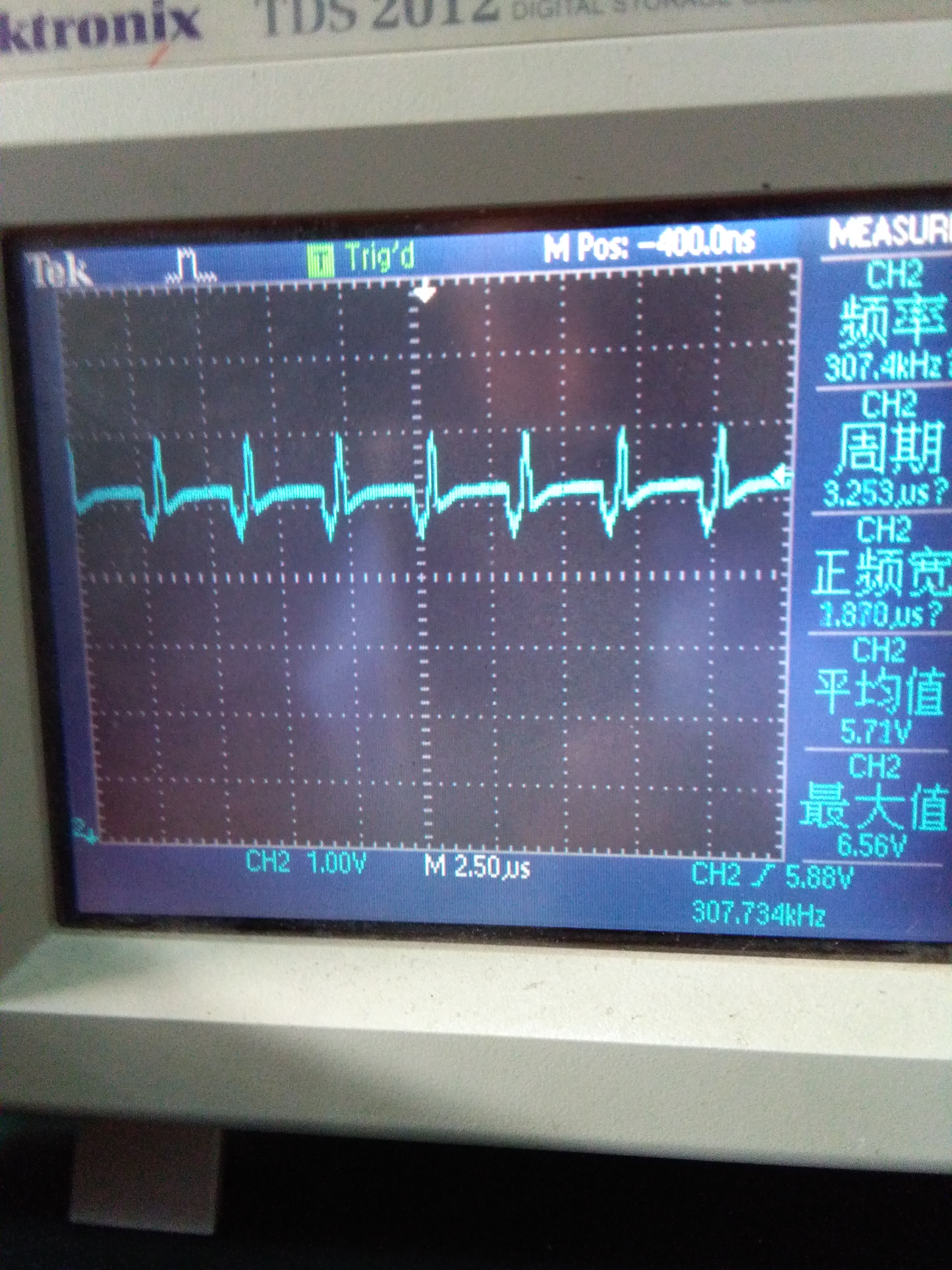

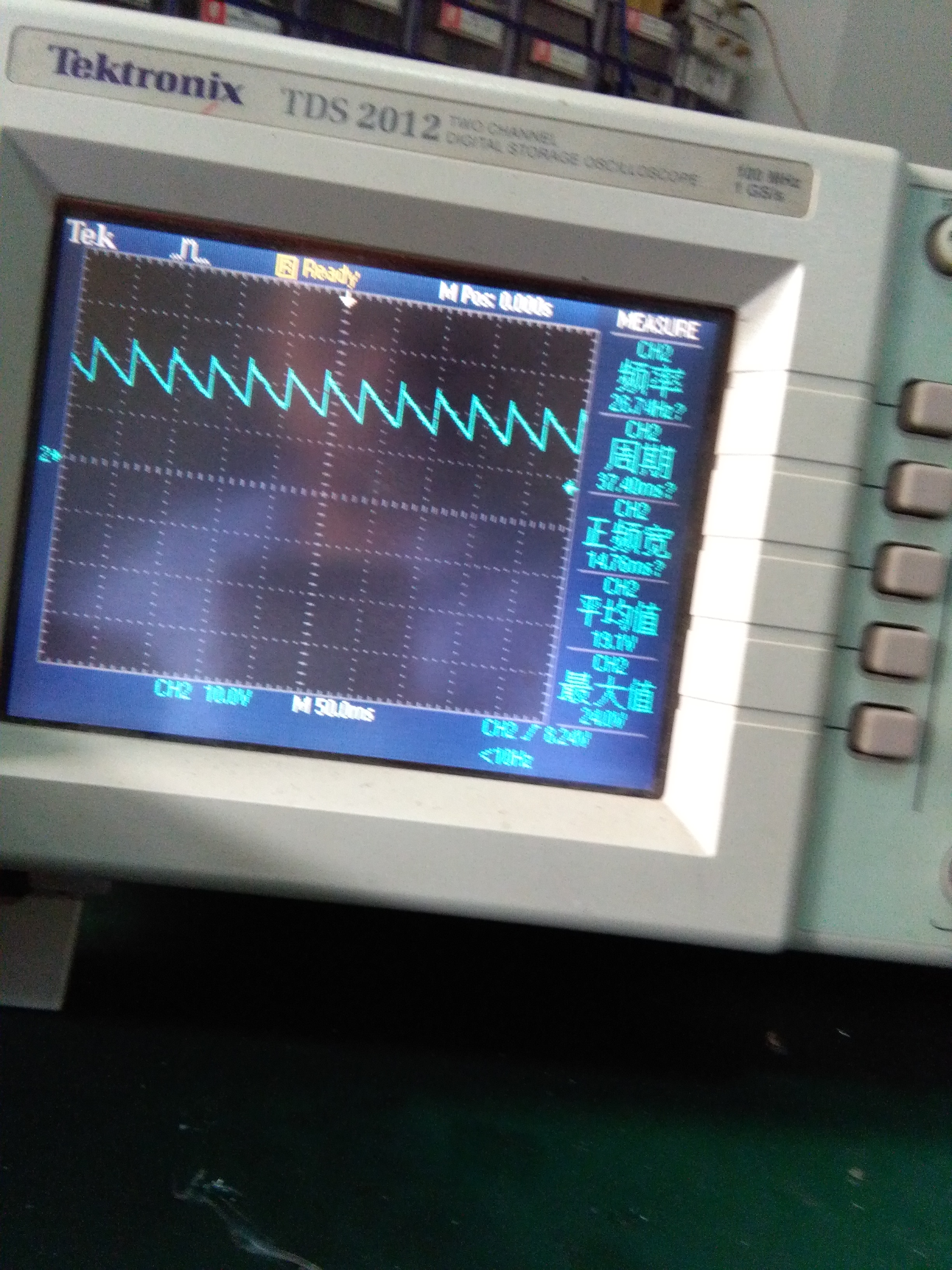

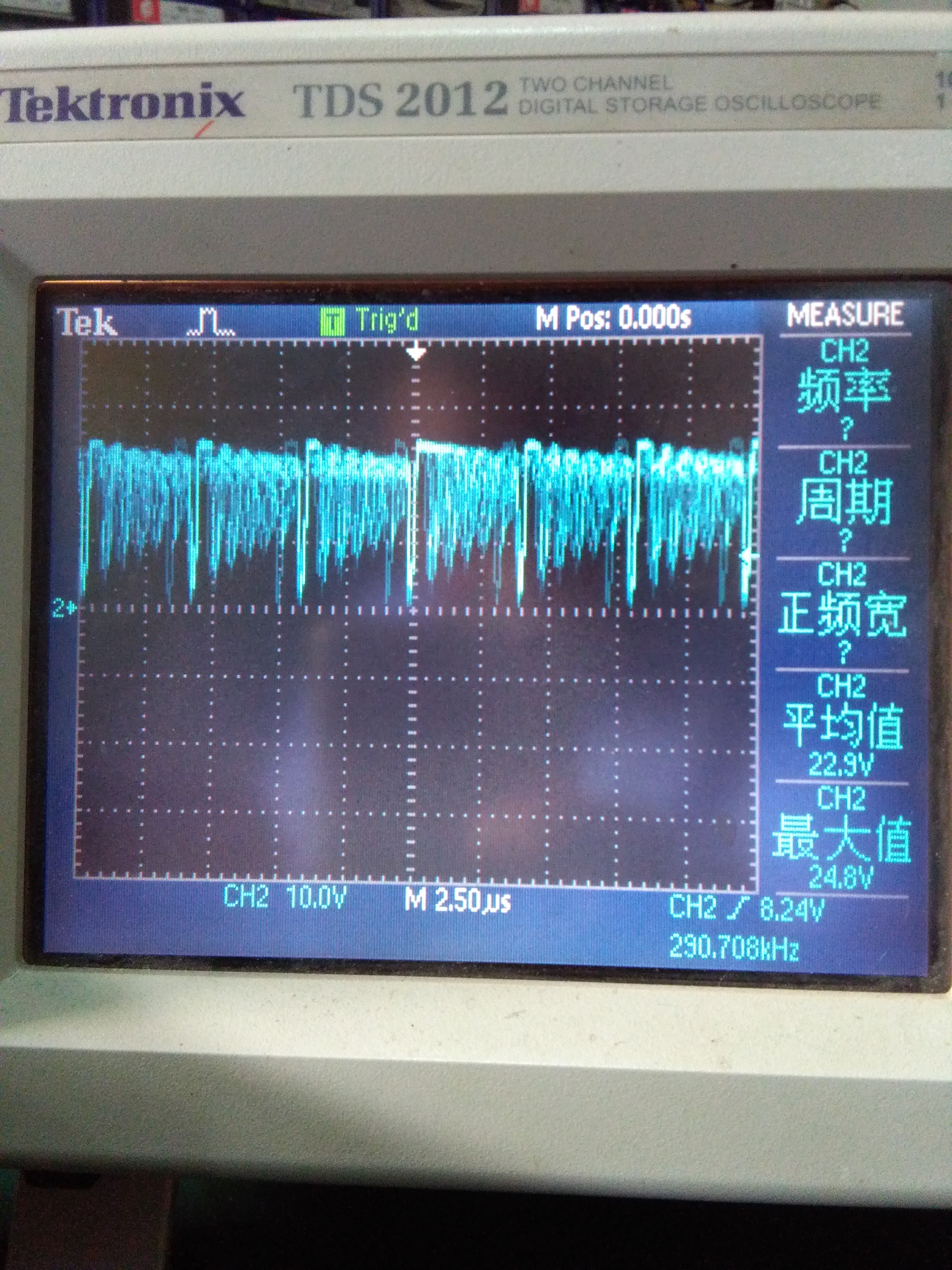

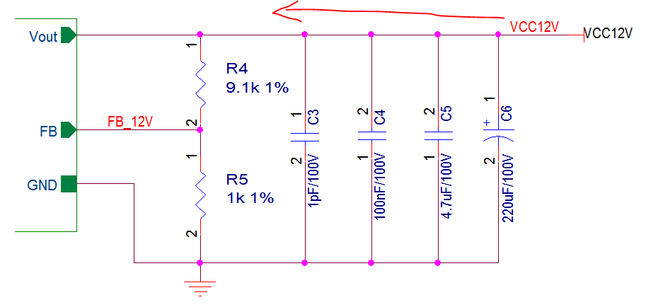

原理图如上所示,第一次上电有12V输出,但后面就没有输出了。芯片已经换过了,还是一样的,FB现在只有0.6V,现在的输出电压为6V左右,SW和NMOS的G,S管脚震荡波形一样,找了几天也没找出具体原因,求大神们指点一下 啊。
有个问题:
你测量的时候是带着负载测量的还是没有带负载?
如果是带负载的, 麻烦确认下你的板卡, 你的这块和没有上过电的, 这路电源的对地阻抗是不是一样? 会不会是负载已经坏了呢?
D3那个二极管已经换掉了,NMOS管肯定是没有问题的,已测过。
经过大量测试发现,如输出的电压的不一样,Cboot ,Cres的取值需要更改。
