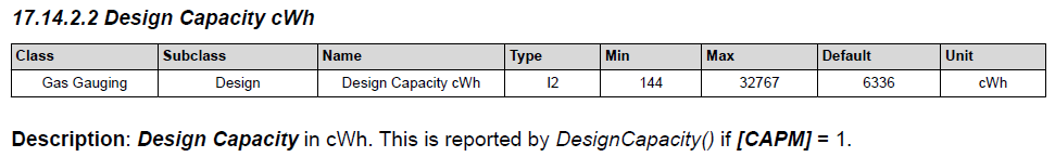

我在使用BQ40Z50芯片进行设计的时候遇到一个问题,用户指南里描述设计容量最大值为32767mAh,但实际我的产品达到了最小37Ah,请问这样我该怎么做。

I am writing to consult about an issue encountered in my design using the BQ40Z50 device. Per the User's Guide, the maximum value of Design Capacity is 32767 mAh, while the actual minimum capacity of my product reaches 37 Ah. Could you please provide guidance on how to address this?

design capacity cWH的参数上线是32767cWH,37 Ah电池i对应的容量超过了该参数的可表示范围,可以采用capacity scaling方式配置。下面的链接与您的问题类似,可以参考下
