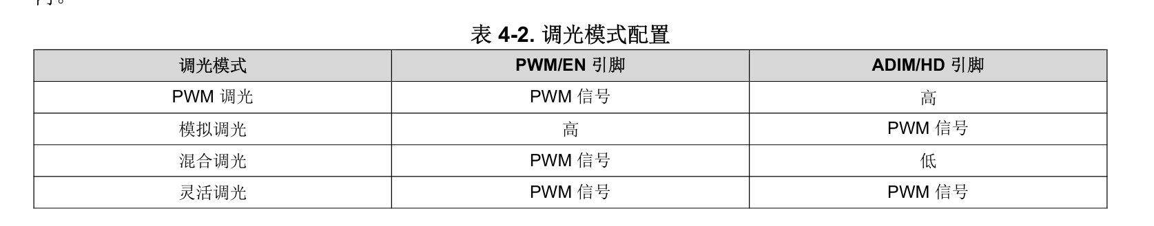

调光方式里面如果选择模拟调光模式,会出现一种情况就是PWM信号其占空比为100%的时候,这种情况下相当于把PWM/EN引脚和ADIM/HD引脚都拉高,这种情况下,能否长时间工作?
您好
已经收到了您的案例,调查需要些时间,感谢您的耐心等待
根据datasheet的图中显示可以这样做。
7.3.5.2 Analog Dimming
根据这部分说明相关切换存在一定的延迟识别,所以无法按照您的理想中的保持100%占空比来实现。请您参考。
