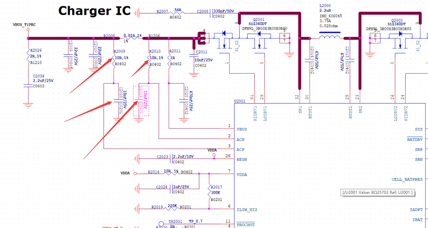

我司使用BQ25703的机器无法充电被客户退回,故障为C2018,C2019两电容有破裂 R2009,R2010阻值降低,请帮忙分析故障的原因,多谢!

您好!是客诉返回来的机器有3台,现象均为不能充电,拆开检查后发现C2018,C2019两电容有破裂,R2009,R2010阻值变小,没看到有报错提示,请问如何查看IC是否被触发保护及提示报错呢

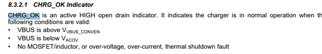

大致包含CHRG_OK管脚状态和相关寄存器状态可以相互认证进而判定是触发哪些保护导致的。
根据那您的情况建议优先排查OC故障。
由于我们客户把机器送过来维修后立刻拿走了,换了电阻电容后功能正常,在没有更换前充电电压能升到15V,但没有充电电流,从这一现象判断CHRG_OK管脚状态应该是正常的,如果CHRG_OK状态不正常电压不会升到15V

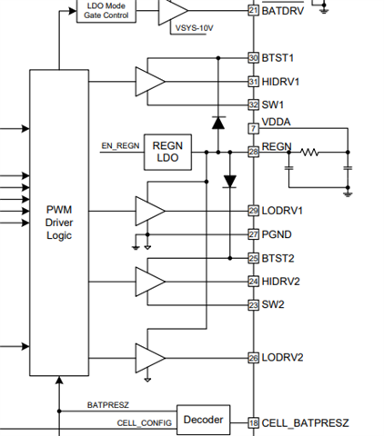

请您看这部分说明,CHRG_OK主要表明充电状态,以及相关保护触发,和您所发现的状况有所吻合,SW存在输出,但是无法充电。根据您的说明更换恢复更像OCP触发。

根据我们之前的沟通推测是OCP,但是能达到电容电阻出现问题的情况怀疑有大电流存在。可以问题已经处理更换,无法得知是外界干扰导致混入瞬时大电流来时工作常态出现异常引起的。
