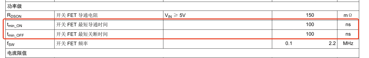

根据手册提供的数据,图中红框数据是不是可以理解为内部MOS管其Trr+Tff≥200ns,
然后采用下面的计算式来评估器件的开关损耗
