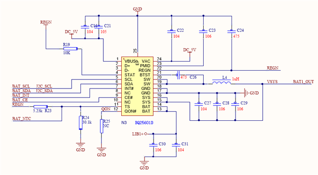

Part Number: BQ25601D
规格书上描述了:无需电池或深度放电的电池即可瞬时启动 ;借助于这个特性, 即使在电池电量完全耗尽或者电池被拆除时, 系统也能保持运行
在按照推荐电路实际应用过程中发现,当系统VBUS只有5V输入,VBAT未接入电池并,VSYS端的电压只有0.7V,该芯片是否必须外接电池才可以正常工作?
您好,
该芯片是否必须外接电池才可以正常工作?
不需要的。
您的电路图没看出什么问题,L4的选型您参考一下BQ25601 and BQ25601D (PWR877) Evaluation Module User’s Guide (Rev. A) 的“4.3 BillofMaterials”。
