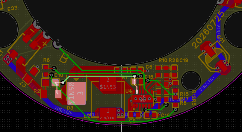

输出13-15V 输入电压高于22V时会降低输出电流,随着输入电压提高直至无输出,是否与布局有关
Part Number: LP8865Y-Q1
看你描述的现象,很有可能是PCB布局导致的。

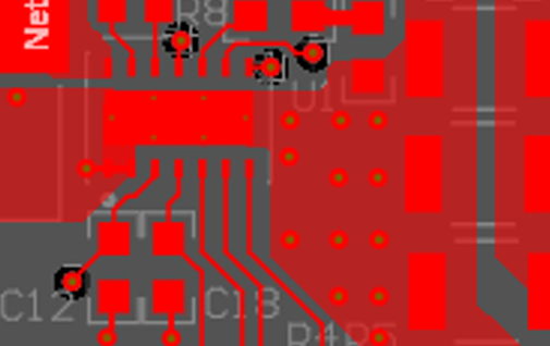

该芯片内部有thermal foldback功能,温度达到阈值后,会主动降低电流和触发热关断。
你下面我们评估版的散热孔设计和铺铜。
另外看你的输入输出电容很少,你测下纹波是不是纹波过大导致的。
再就是,你看下SW节点的走线是不是过长,导致较大的寄生电感,叠加电流尖峰,触发保护。
你参考下我们评估板的电路和PCB布局,把你的设计改善下。
