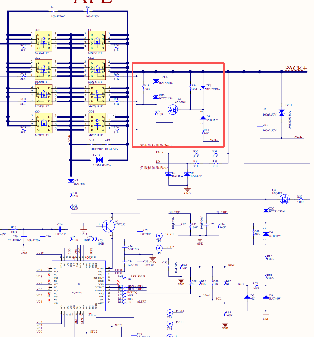

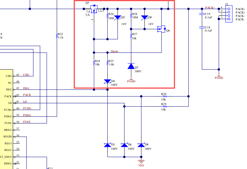

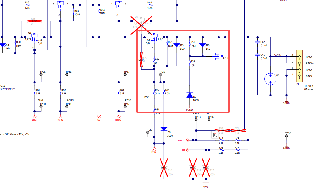

图1为我方电路,图2、图3为贵方电路,分别为BQ76952_EVM参考电路及反向充电电路
目前遇到的问题是高串数反接保护不起作用。
当前测试情况(带电池测试):
1、未修改我方原理图的情况下,测试3串电池,充电器使用12.6V,2A充电反接,无法保护。
2、对我方电路进行修改,将R21-510R(1206封装)改为0Ω后,3串电池反接测试没有问题,可正常关闭放电管保护。
3、在第二步的的电路基础上进行6串电池反接保护,充电器使用25.2V,2A反接,无法保护。测试发现,反接瞬间,电源(充电器)端电压被拉至0V,电流上到60A左右,疑似发生了短路。
4、参考图2和图3电路,将我方电路ZD6改为0Ω电阻,现象没变。
5、怀疑TVS1导致短路,拆掉断开后,现象还是没变。
测试反向充电电路元器件都是正常的,没有损坏。
不带电池测试情况,电源正极接P-,负极接P+
1、测量2N7002K的导通情况,栅极电压大于16.4V后稳定在16.4V。发现电压从12.6V上到25.2V期间,源级与漏极之间的阻值持续增大,从40Ω增加到180Ω左右。
2、将2N7002K更换为AKT3404后,测量电压增大到25.2V后,源级与漏极之间的阻值均在个位数。再次接6串电池测试,还是没有保护。
请问这是电路设计问题还是元器件选型出错了?
