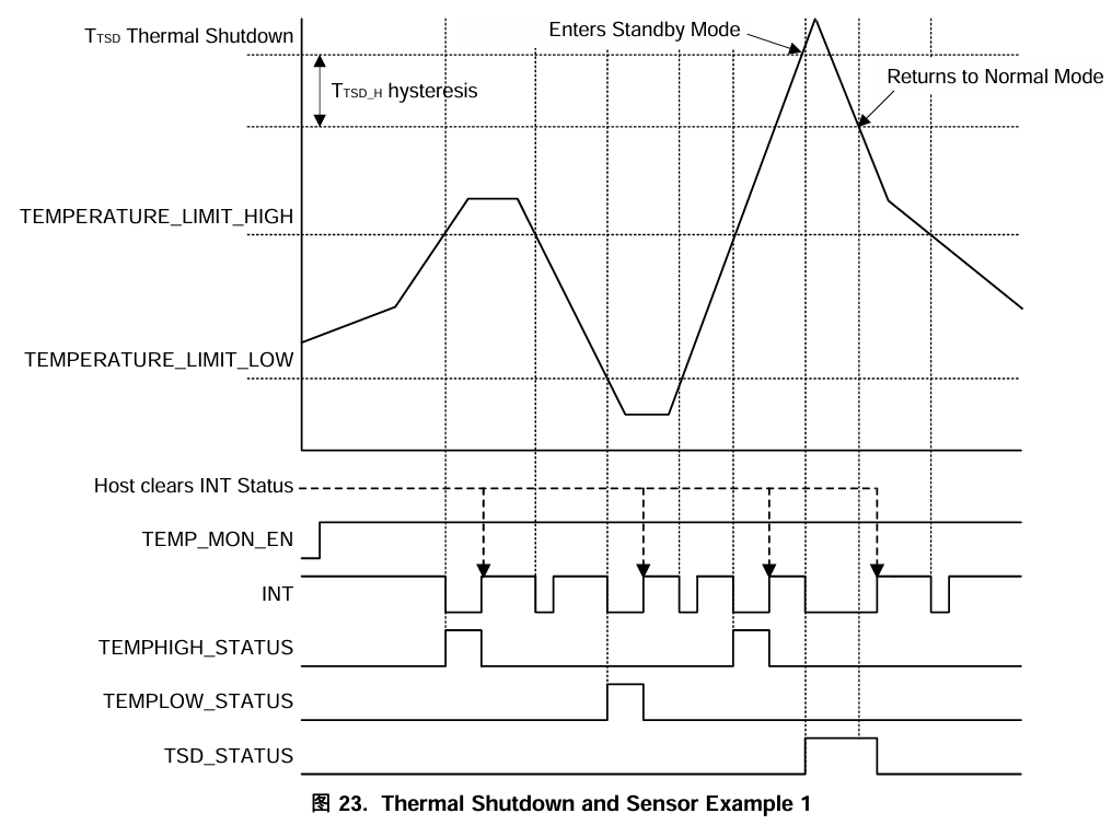

LP8863-Q1: fault 状态确认
Part Number: LP8863-Q1
LP8863 fail解释.xlsx
我们的客户需要详细解释LP8863的fault情况并确认什么情况下可以恢复正常工作,附件中的H列,希望得到贵司的确认及补充
1 Thermal Shutdown Status  这项与Temperature High Status 有什么区别
2 Missing Boost Sync Fault Status
3 Missing Charge Pump Capacitor Fault Status
4 Charge Pump Fault Status
2 3 4项我有些不理解是什么故障
