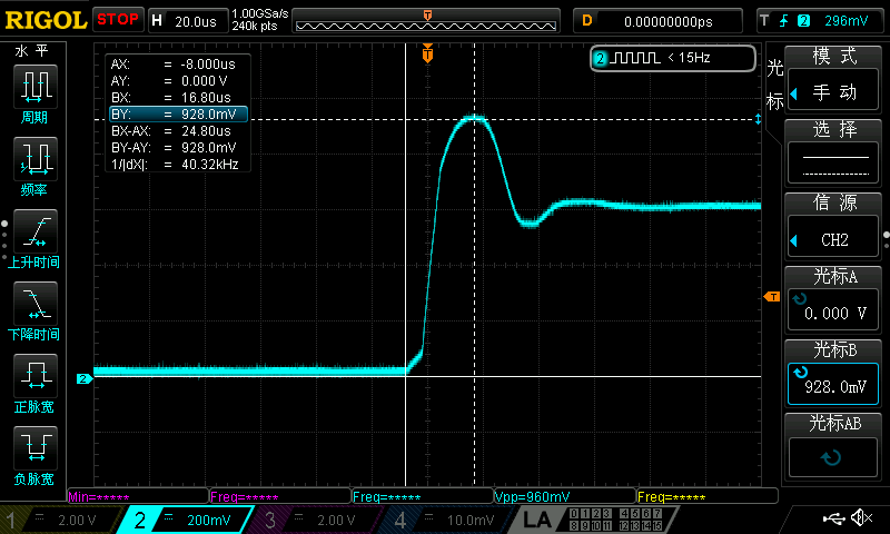

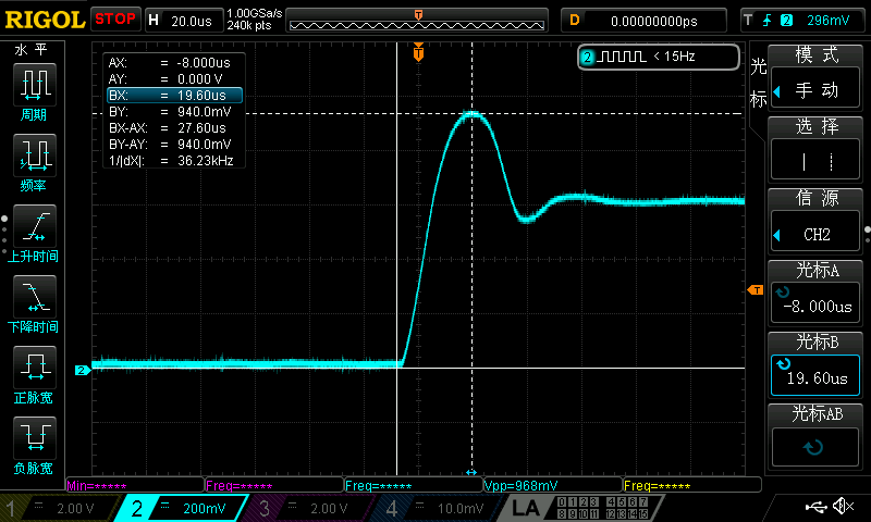

我们使用TPS51200作为DDR4的VTT和VREFCA电源。目前测量发现上电时有过冲,如下图
我们的电路中TPS51200的VIN是3.3V,其上电时间比RefIn晚,我们怀疑和这个有关。
板子上有一个2.5V,上电比RefIn早,请问VIN改成这个2.5V是否可行?改后是否可以解决这个过冲问题?
2.5V的上升斜率是1.94mV/us
3.3V是6.25mV/us
您好,
请严格按照TPS51200 Sink and Source DDR Termination Regulator datasheet (Rev. E) Figure 6-1 和 Figure 6-2中的上电时序,VIN需要比REFIN早提供并稳定。
