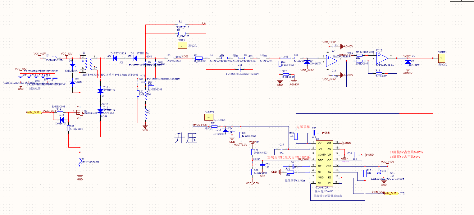

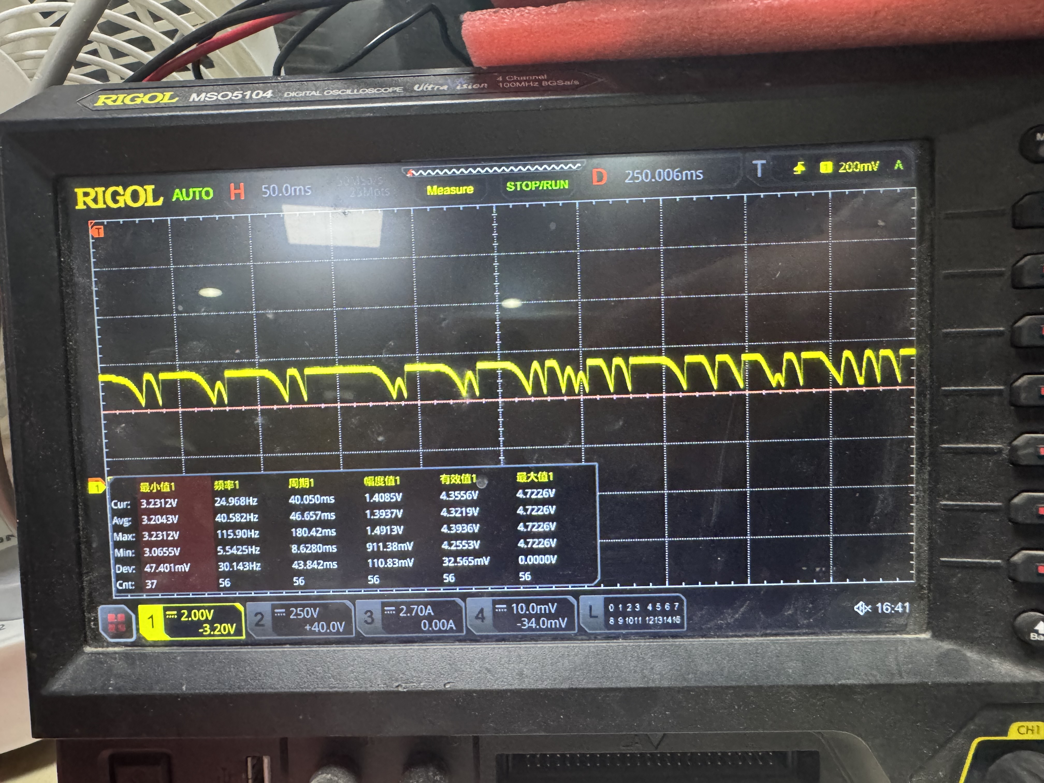

产品使用了TL494驱动反激升压变压器,只用了一路误差放大器,EA2停用,问题是待机状态下,EA1的同相端和反相端电压均为0,3脚输出4.2V,9脚10脚并联输出有尖峰脉冲导致变压器输出13V左右(正常情况下应该是没有输出的),这是什么原因导致的,强制4脚大于3.3V的时候,输出就没有电压了。
这是CT的波形
这是3脚comp的波形

这是主电路
