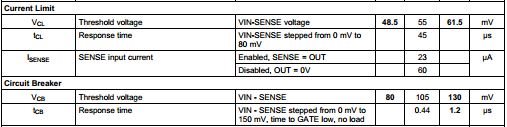

这是 规格书上的过流时间数据。

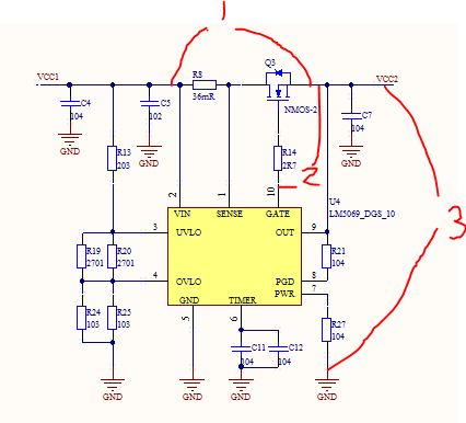

上图为应用电路输入12V,实验中,直接使输出短路,测量保护时间
 图3

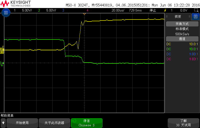

上图绿线输出短路时,是LM5096的GATE和OUT之间电压,即图2的2,黄线是图2的1
,可以看出:开始时,门极电压迅速降低至3V左右,又持续了20us,才降至0.
降至3V时,MOS管还是导通低阻状态呀。怎么会这样,是我的应用问题还是,本身就这样?

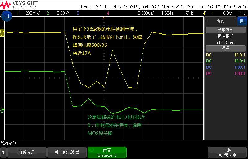

电路输出短路时,绿线为图2中3的电压波形,黄线为输出的电流转电压的波形(探头夹反,向下为正)
  • 规格书中Current limit的时间是什么。VIN-SENSE voltage到80mV,需要响应45us?
     从Ciruit Breaker 看,VIN-SENSE voltage到150mV 门极输出至low的时间是1.2us,但是我实际用怎么是20us多,带载和不带载区别这么大吗?
  • Hi Guochang,
