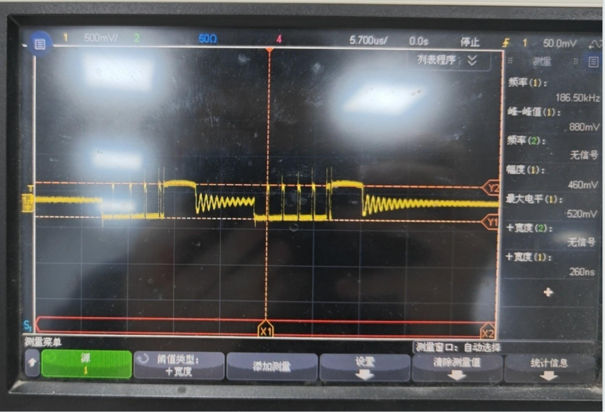

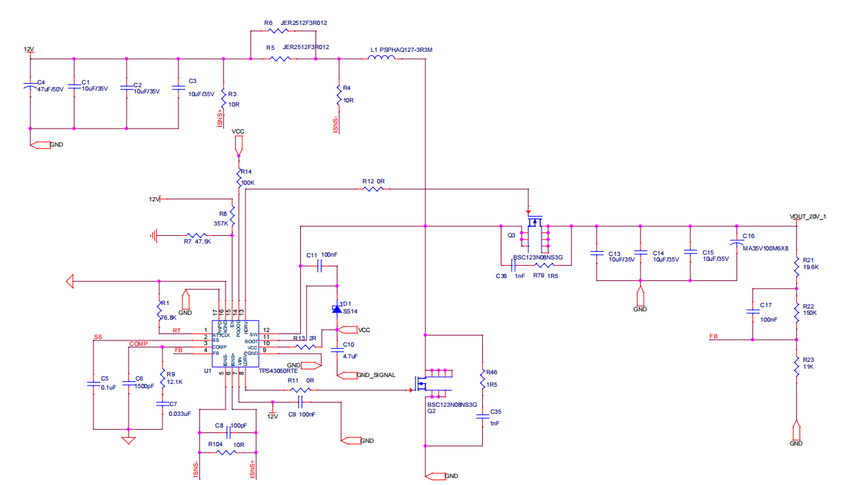

输入电压12V,设计输出电压20V,5A。目前上电电感出现啸叫,输出电压20V,输出电流在1.7A左右跳动并且频率很快。电感值3.3uH,电感额定电流9A,饱和电流(Isat)9A。开关频率不稳定,达不到设计值。图1为设计的原理图,图2为SW处的示波器图。TPS43060.pngSW.png
