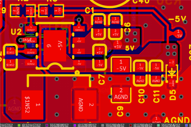

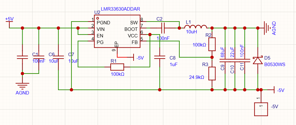

在TI的推荐设计里找到的+5V转-5V电压采用LMR33630ADDAR进行的,参考的电路
设计完成后,给电路加了5.2V电压,消耗电流大约100多mA,但是输出是+200多mV,不知道哪里设计有问题。请TI的工程师帮忙分析下,不胜感激!

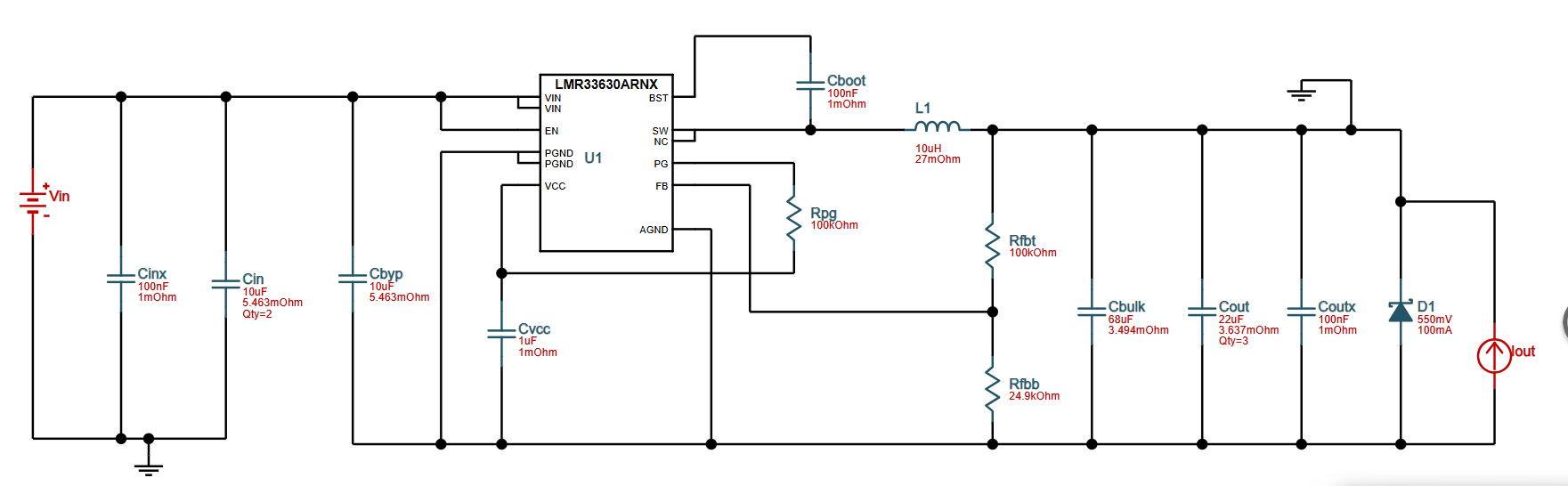

请参考下面资料:、
https://www.ti.com/lit/an/snva856b/snva856b.pdf
也可以参考产品页面中的WEBENCH® Designer LMR33630进行检查:
LMR33630 data sheet, product information and support | TI.com
