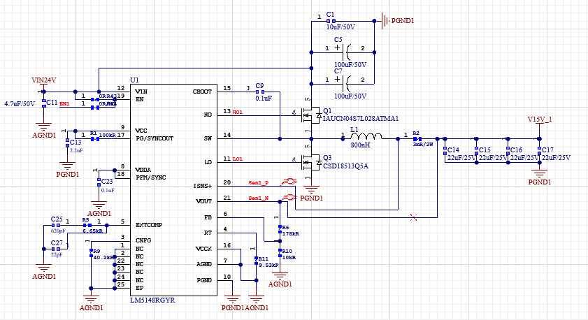

Part Number: LM5148
我这边设计了一个输入24V输出15V 15A的电源,但是当负载电流上升到11A时,电容开始啸叫,当电流上升到12A时,电压开始跌落,跌落到1V左右,当电流降下来后,电压又会恢复,我将PFM/SYNC与VDDA断开连接到GND,现象依然存在,问一下可能是什么原因
你看看电感是不是饱和了,换个看一下。 你的电压跌落有可能是Hiccup模式被触发了。
在就是CS引脚部位和采样电阻的PCB布局走线,你可以看看TI的评估版的设计。
