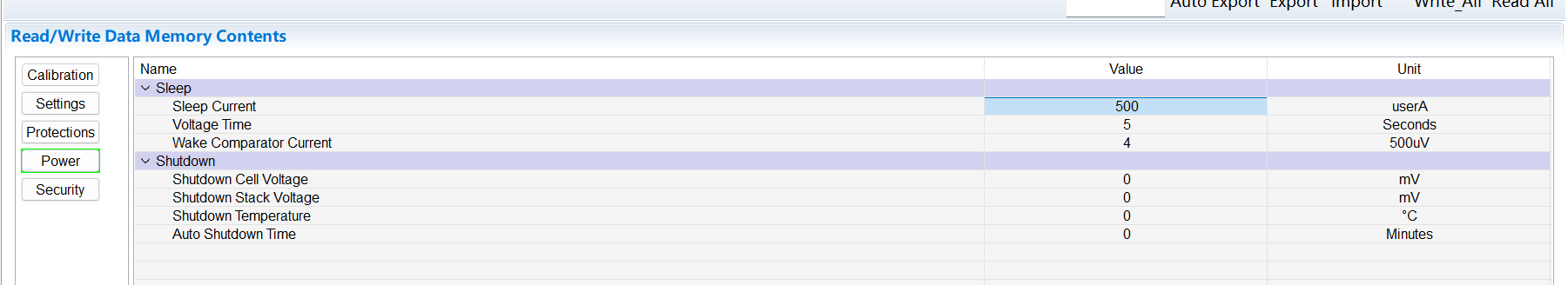

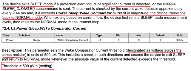

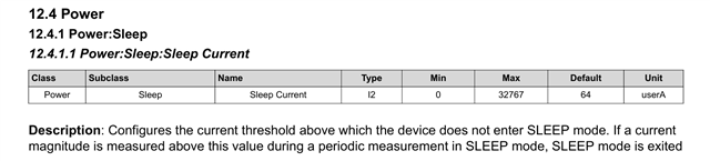

如题,我在使用BQ76905.设置Power:Sleep:Sleep Current 后,电流低于Power:Sleep:Sleep Current 可以正常休眠,但是休眠时电流高于Power:Sleep:Sleep Current 无法唤醒。然后我使用EVM版做放电的测试,发现一样的情况。先reset,然后配置Sleep Current和wake comparetor current:

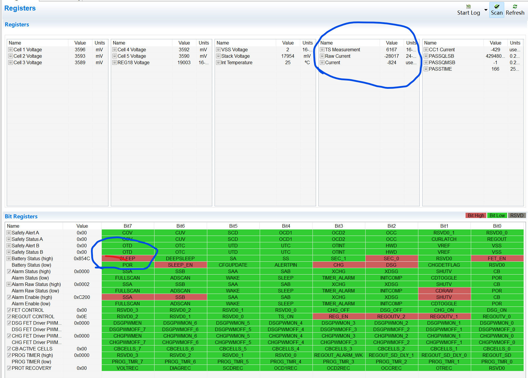

然后enable FET,开始测试,wake下电流低于sleep current可以正常休眠,但是sleep下放电电流超过sleep current无法唤醒,如下图:
-824是超过500的,为什么还是sleep?
