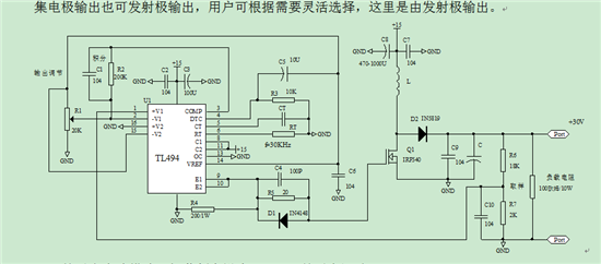

求指导,07年国赛E电源题目
Other Parts Discussed in Thread: TL494
如题,做的是07年国赛E电源题目,具体电路图见图片,现在TL494控制信号30K,升压电路最大输出要2A,现在电流勉强达标,但是电压和电阻调整率过大,各位高手有什么好的意见没有啊(L=100UH,C=220UF)
