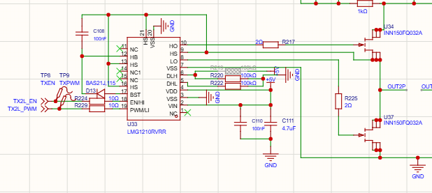

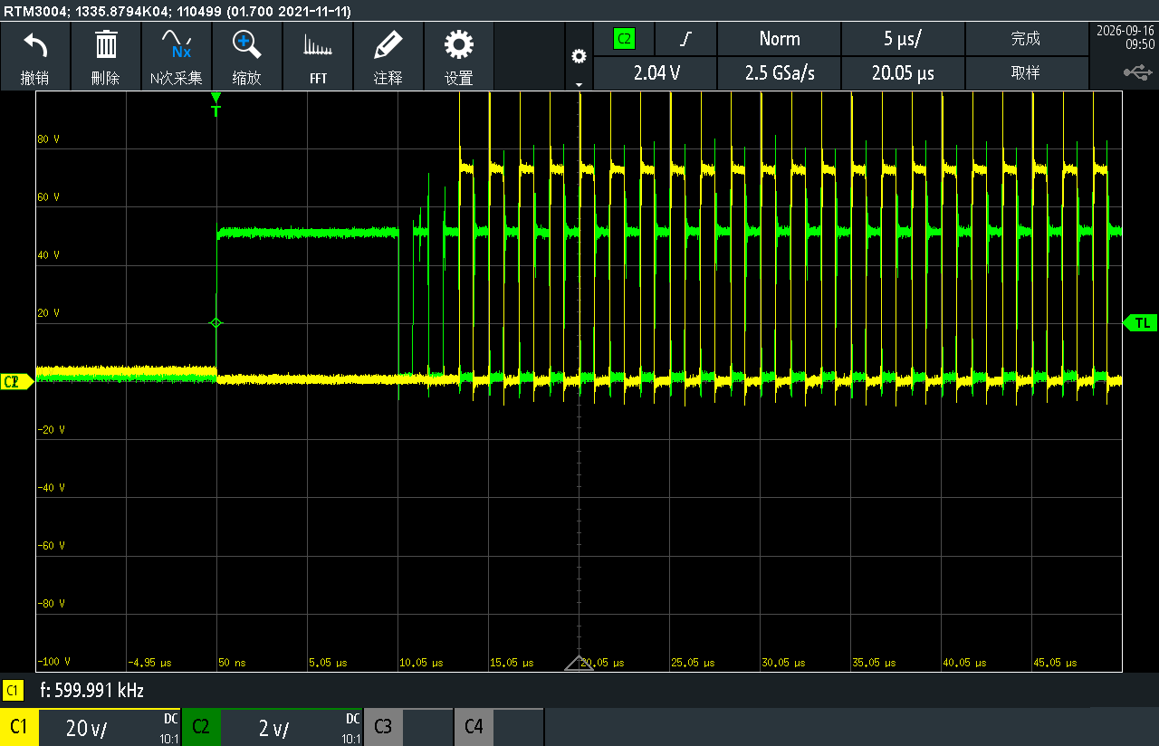

1.配置见原理图,使用PWM模式。在EN拉高10us后,PWM开始输出,但是发现波形异常见下图:黄色是HO,绿色LO。前面两个PWM波,HO没有响应。
2.分别做了以下验证:VDD电平的稳定性White check mark  HB电容是否充电且稳定White check mark  芯片温度正常White check mark

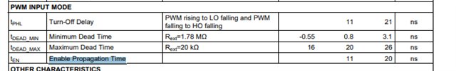

3.调整时序,EN后延时20us,可解决问题。 但是规格书和论坛中,未搜索到有该时序要求。
4.EN使能和上电时间相差很久
