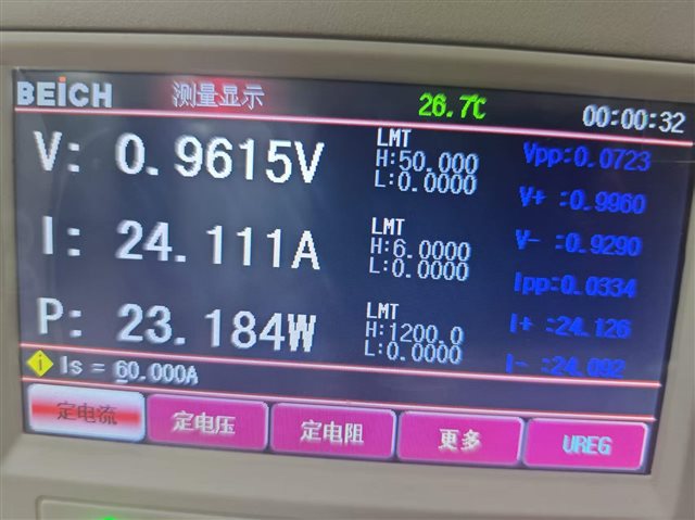

我在测试电源时,将输出电压调成1V,加上电子负载后,输出电流卡在25A就上不去了,我还以为是芯片里设置了电流限制,查了手册没找到原因,寄存器里都是默认值。然后我调整了一下输出电压,发现输出电流上限随输出电压的增大而增大,输出电压1.5V时,输出电流到35A就上不去了,输出电压2.5V时,输出电流到60A就上不去了,不知道您们有没有见过类似的现象
您的电子负载是定值吗?IC没有触发保护是吗?您的输入在几次测试中均没有变化是吗?
电阻负载设置的定电流模式60A,电流跑不满,IC并没有触发保护,在几次测试中输入电压都是15V,没有变化
这是1V输出的电流,卡在24A就上不去了

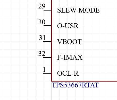

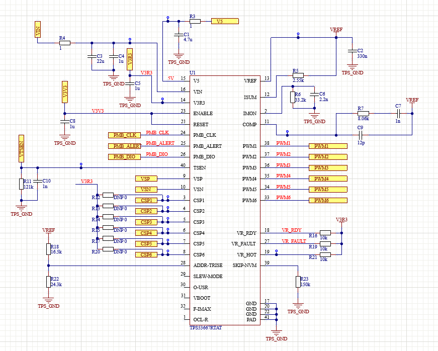

我的这几个引脚都是悬空的,不知道会不会是这个导致的

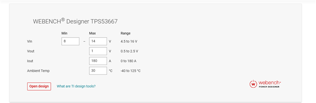

根据datasheet说明会有影响,建议参考官方辅助电源设计工具来优化补全。
www.ti.com.cn/.../TPS53667
