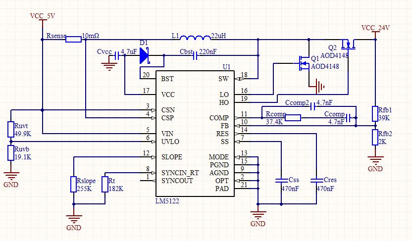

LM5122不工作。SS引脚一直有启动的波形,好像软起动一直失败,有知道原因的吗?
VCC在大于7.6的时候为7.6V. 小于时候为输入电压。
好的,谢谢。 还有这个芯片有时候会把稳压源电压突然拉高,一直在软起动0 0

layout上要注意输入电容,可以参考datasheet, 并且可以适当加大一些。
