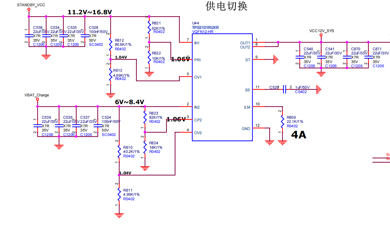

TPS2121: 切换电源输入时,输出电压出现跌落,导致系统重启
Prodigy
200
points
Part Number:
TPS2121
如下图,切换电源输入时,输出电压出现跌落,导致系统重启,需要修改什么参数吗?
