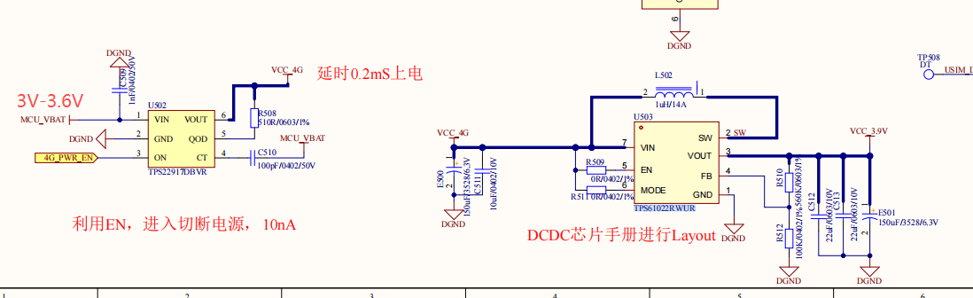

我使用的TPS61022 上电就烧毁。工作电压3V-3.6V(电池),我很疑惑。我画的原理图有问题吗?芯片的EN,MODE是直接上拉到VBAT的(与VIN相同电压),但是我看到手册有说EN、MODE不能超过1.2V,这是芯片烧毁的原因吗??我买过EVM开发板,EVM里面EN和MODE就是直接上拉到VIN的。期待您的回复
现在排查下来与论坛的其他几个CASE现象一样,SW对GND短路,怀疑是电压过高导致损坏

如果您确认您的原理图和bom没有问题,您可以多测几个板子和芯片,看看是否是同一个现象。
如果仍然有问题,您需要检查您的layout或者用评估板测试。
