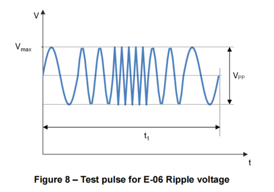

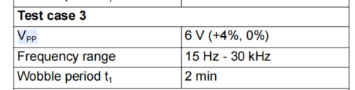

测试条件:Vmax=16V

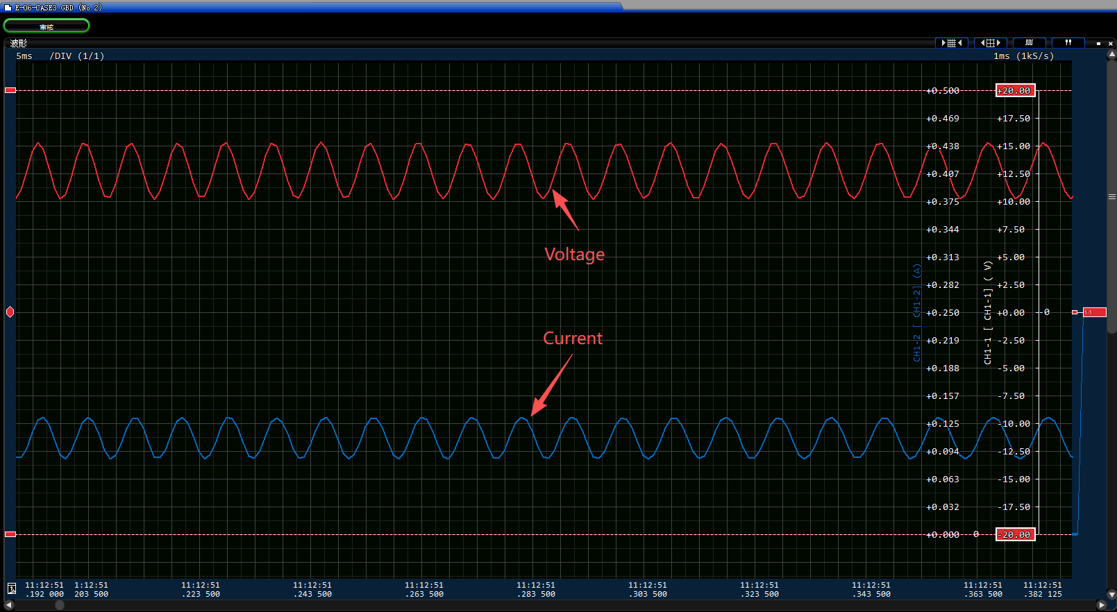

数据采集仪采集的电压和电流数据:
请问电流会随着电压波动的现象合理吗?有没有能保持电流稳定的优化方案?

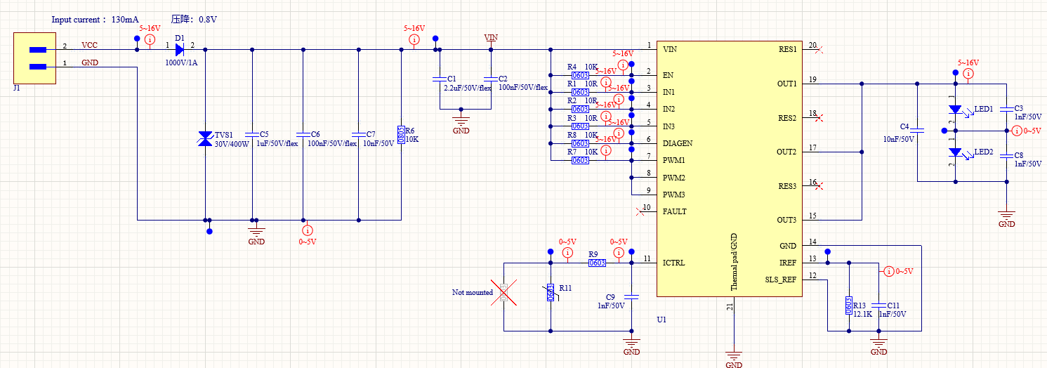

原理图:

根据您的描述您是希望输入电流保持稳定,在输入电压存在波动的情况下,而不是输出电压电流保持稳定是吗?
是的,客户希望输入电流也能保持稳定,客户的反馈是输入电流太低会触发开路保护。
当前,我们尝试了将输入电容2.2uf和1.0uf都改为0.1uf,这样输入电流波形的振荡就不会那么大了,符合客户要求
关于这部分优化只能通过电路的阻容电路吸收震荡来减少这部分影响。
所以,你认为我的整改措施有效吗?或者方向对吗
相对是好的方向,但是于电路负载和额外功会增加消耗。
好的,谢谢,对于你提到的增加额外的消耗,是指等效的容抗和感抗带来的损耗吗?
除了这个部分在启动和运行和泄放均带来阻力等等方面均存在这消耗。只是给出一个建议,希望您考虑。
