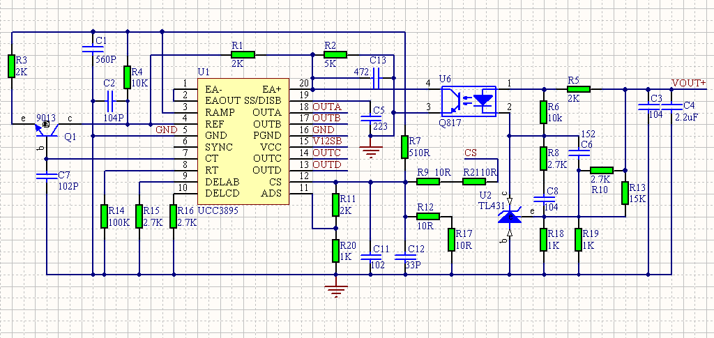

| 第一次做移相开关电源,现在遇到两个问题,第一就是空载损耗大,20W损耗,设计功率1000W,网上说空载损耗大是移相通病。第二,只要将RAMP引脚与CS引脚用1K电阻连接,出现工作异常,调了许久的曲线都不行,反尔不连接此电阻,通过调试,开关电源工作正常(平均电流模式)。求各位大神指教!!! |

1. 一般来说, 同步整流电路比飞同步整流电路损耗是要大蛮多,但也不至于有20W,可以检查一下MOSFET的驱动,看看MOSFET的驱动是否有重叠产生共通现象。
还有你这个电源是否带风扇,这样也会产生很大的损耗。
2. 还有你说你的调了很久曲线都不行,能告诉我这是什么曲线吗?连接1K的电阻会产生什么工作异常?是否有波形可以看看?
UCC3895是一个非常成熟的芯片,很多大的电源公司都在用,没有任何问题。
为了便于分析问题,可否发一个完整的电路图给我。
关于第一个问题,得出的结论就是出现了共通的现像,必须把前桥延时电阻设为2.7K左右,后桥延时电阻大于30K,空载、轻载都正常。但新问题出来了,空载的时候开关电源工作于间歇状态,负载功率大于5W才回全时工作,但在临价的状态,功率变压器用较的声音,大于6W后 至到 1000W 工作正常。
关于第二个问题,当电阻R7一接上,空载无问题,负载大于20W,变压器啸叫。EAOUT电压比RAMP电压高出1.6V时,工作不正常。接上R7,ramp峰值电压在20W时只有1V。取R7,ramp峰值电压为2.3V,不贴上R7,电路工作正常,负载短路保护也没有问题。
还有就是负载到100W时占空比就最大了,这个情况正常嘛?
我在调试第二个问题的时候,RAMP的斜率和EAOUT的斜率不能很好的控制,不知道是不是电流采样设置不当。调试后的感觉是,如果RAMP高于EAOUT功率出不来, EAOUT高于RAMP 工作正常,但是如果高得太多(这个值我不知道是多少)电路工作不正常。
ucc3895芯片是没有问题的,还是我在应用的时候没有弄明白。
事实上, RAMP和CS之间的电阻是为了斜坡补偿,是针对峰值电流控制模式的。平均电流模式不需要斜坡补偿。
当电源进入连续之后,理论上占空比是不会随负载发生变化的,即100W的占空比和1000W的占空比是一样的。
