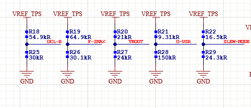

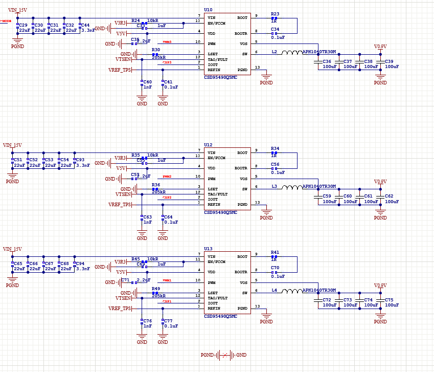

麻烦帮忙分析一下,是原理图的问题还是PCB布局布线的问题,TI有没有见到类似的问题,有什么较快的临时测试与改进方案,麻烦帮忙看一下,分析一下原理图有没有可能有问题
现在电源设计输出0.9V 80A,但是电流跑到25A就上不去了,我将相位减到1相仍然能跑到25A,但是也在25A就卡住了,2相3相结果都一样,麻烦帮忙分析一下,TI有没有见到类似的问题,有什么较快的临时测试与改进方案,比如是哪些信号没有连接好会导致出现这种问题。
