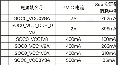

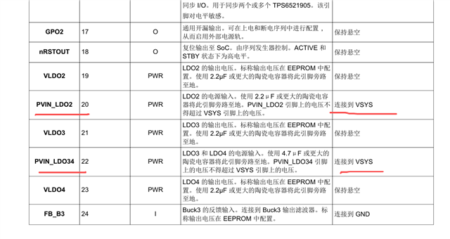

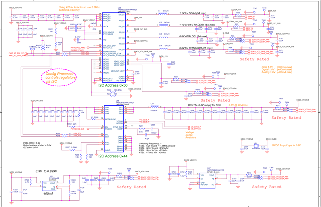

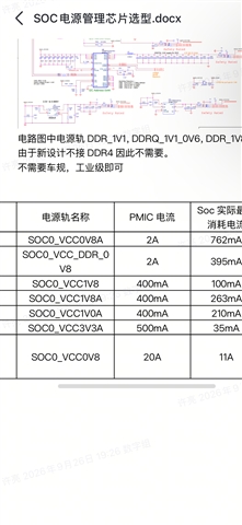

Part Number: TPS6521905
1、电源轨电流消耗数据见图片,最后一项0.8v需要20A电流输出能力,需要单独一路DC-DC和TPS6521905配合使用,这两块PMIC也要保证可以同步启动,所有电源轨在1.9ms就绪,可以实现吗?需要加入时序调节芯片吗?2、直接订购预先编程好的器件就太好了,我目前用的个人账户,需要经过代理商吗?还是直接从TI下单?
比较难,因为datasheet中显示存在各个的时间差。
需要加入时序调节芯片吗?
可能需要存在这个功能需求才能满足您的1.9ms的实际需求。
