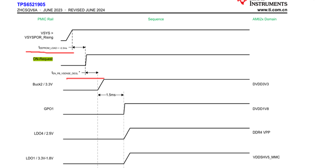

Original question:
TPS6521905: TPS6521905
Part Number: TPS6521905
Teeprom_load=2.3ms,如果使用EN引脚控制PMIC启动,至少需要在VIN输入电压5v就绪后2.3ms才能实现有效控制吗
