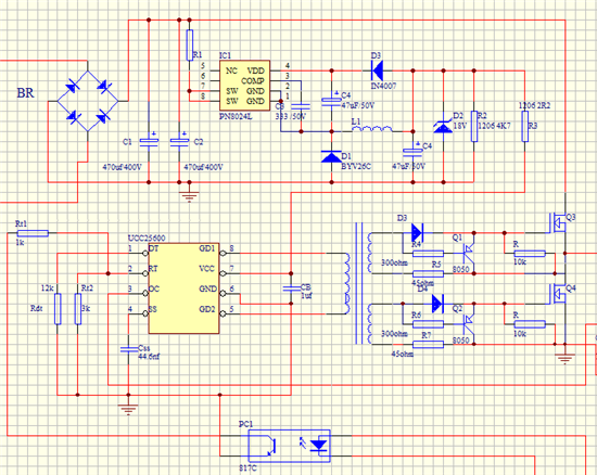

现在公司要做一款1000w电源,用llc拓扑,ic为ucc25600。现在UCC25600无法启动,给其电源加12v电压,软启动电容电压要大于1.2v芯片启动,但现在其接近0v。请教各位老师,如何解决?谢谢。

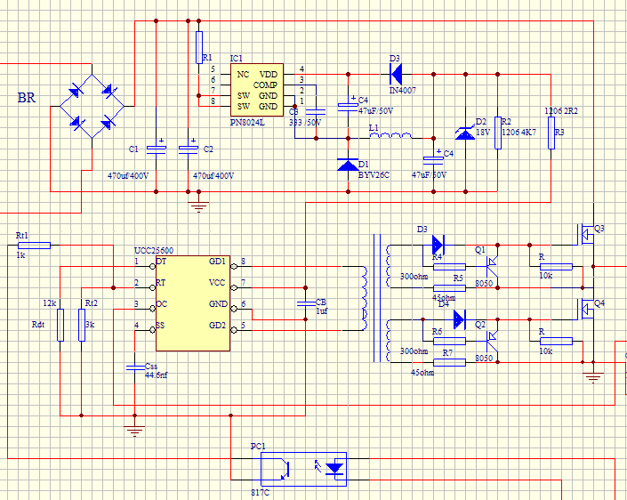

Hi,
1. 请检查一下PN8024的电路,您的图中有两个C4,需确保正确给电。
2. 请确认下其他电路的参数和连接。
3. 建议驱动变压器原边增加串联隔直电容104.
谢谢~
