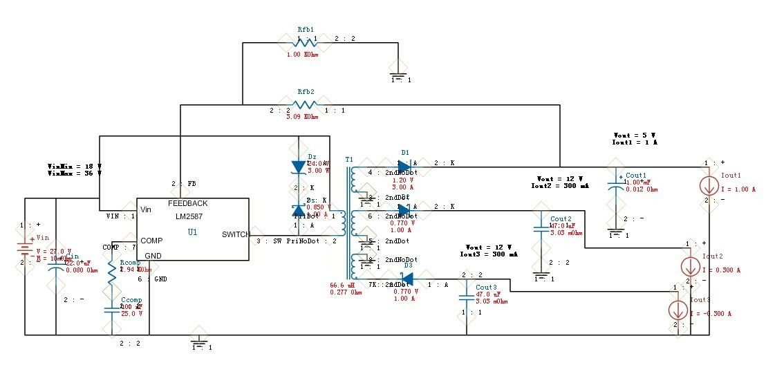

各位大侠:
我用LM2587-ADJ做了一个三路电源输出,输入电压为24V,输出为5V(1.5A最大值),12V(300mA最大值),-12V(300mA最大值),发现当我进行5V负载测试,其它二路12V的不带负载,正12V的那一路电压会突然飙升直接烧掉我的滤波钽电容(100UF/16V),请问这是为什么?电路设计是在按TI的工具出示的原理图进行的。
