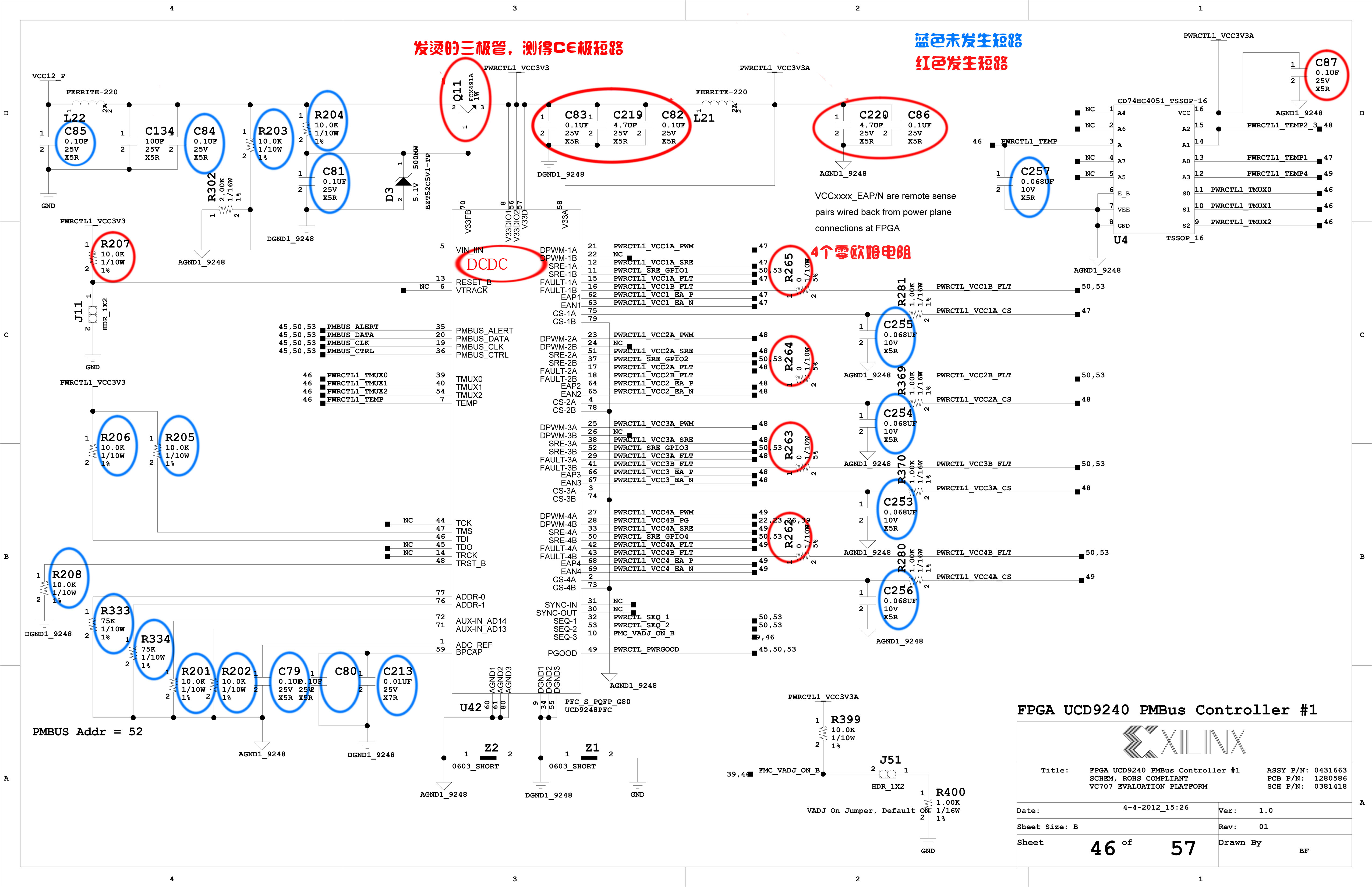

TI工程师,您好:
         正在使用的一个xilinx FPGA开发板上有三个德州仪器的电源芯片UCD9248,板上的电源指示灯不亮,但不知道是需要更换芯片还是仅需要重新编程,因为没有重新对电源芯片编程用的下载器,可以通过测定管脚判定吗?芯片出问题需要更换的可能性大吗?谢谢解答
  • Hi Moon,
       建议先测试一下主要PIN脚对地的阻抗,是否出现阻抗异常,以及主要节点的电压是否正确,然后尝试重新烧录程序.
      一般情况下除非是异常操作导致芯片比较明显的损坏才需要更换芯片.

    谢谢你的回复,板子上一共有三个UCD9248芯片,其中有一个芯片的阻抗测试结果和另两个结果相差较大,结果如下:
    未通电情况下测得PIN8(V33DIO),PIN10(SEQ-3),PIN12(SRE-1A),PIN13(nRESET),PIN14(TRCK),PIN56(V33DIO),PIN57(V33D),PIN58(V33A)都对地短路。
    我感觉好像数字和模拟的3.3V输出有问题,请问这种情况可以确定是需要重新编程吗?还是芯片损坏?(附件图片是板子的电路图和测试阻抗测试结果,请您帮助分析一下可能的问题,谢谢)
