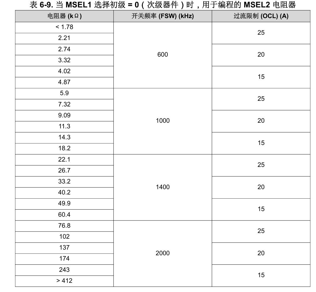

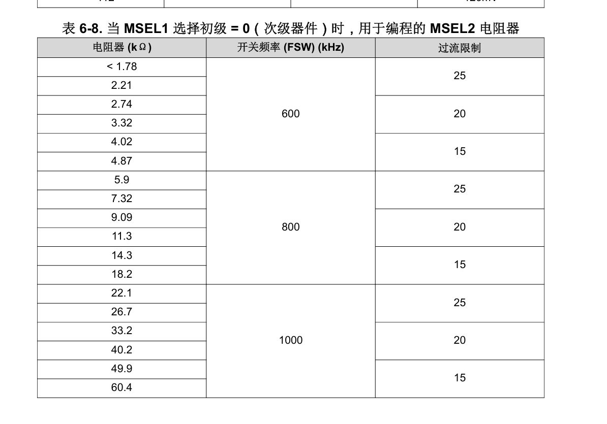

TPS546B25: 数据手册有重复且冲突的内容,无法确定准确描述
Part Number: TPS546B25
贵司的TPS546B25 数据手册中,描述MSL2的引脚配置电阻时,出现了表6-8和6-9,两个表都是在器件为从器件时MSL2引脚,但内容又又冲突。请问应该参考哪个表?
