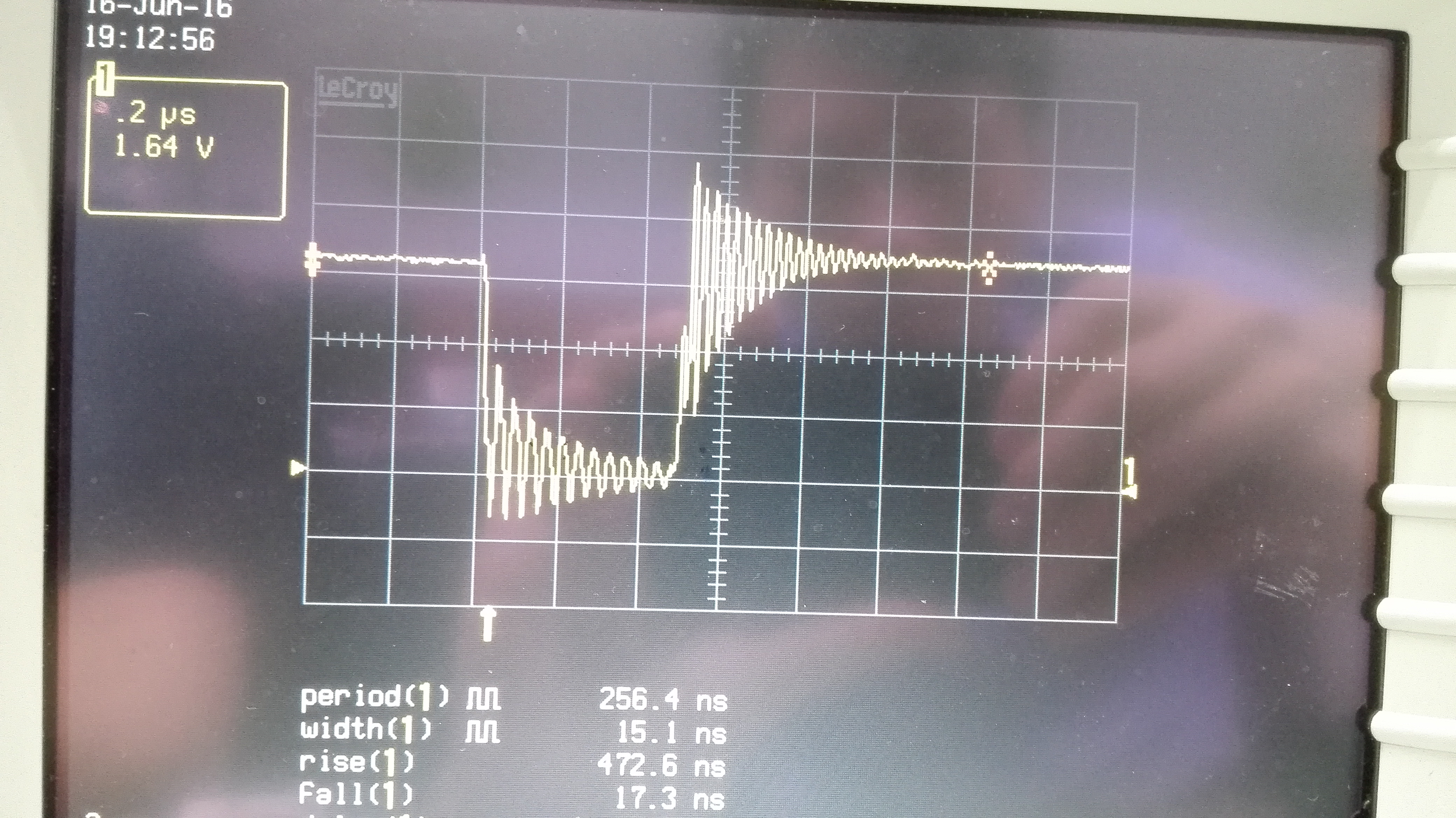

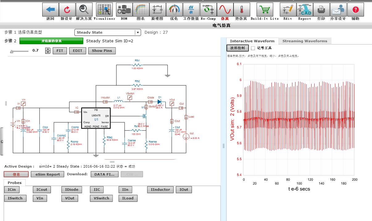

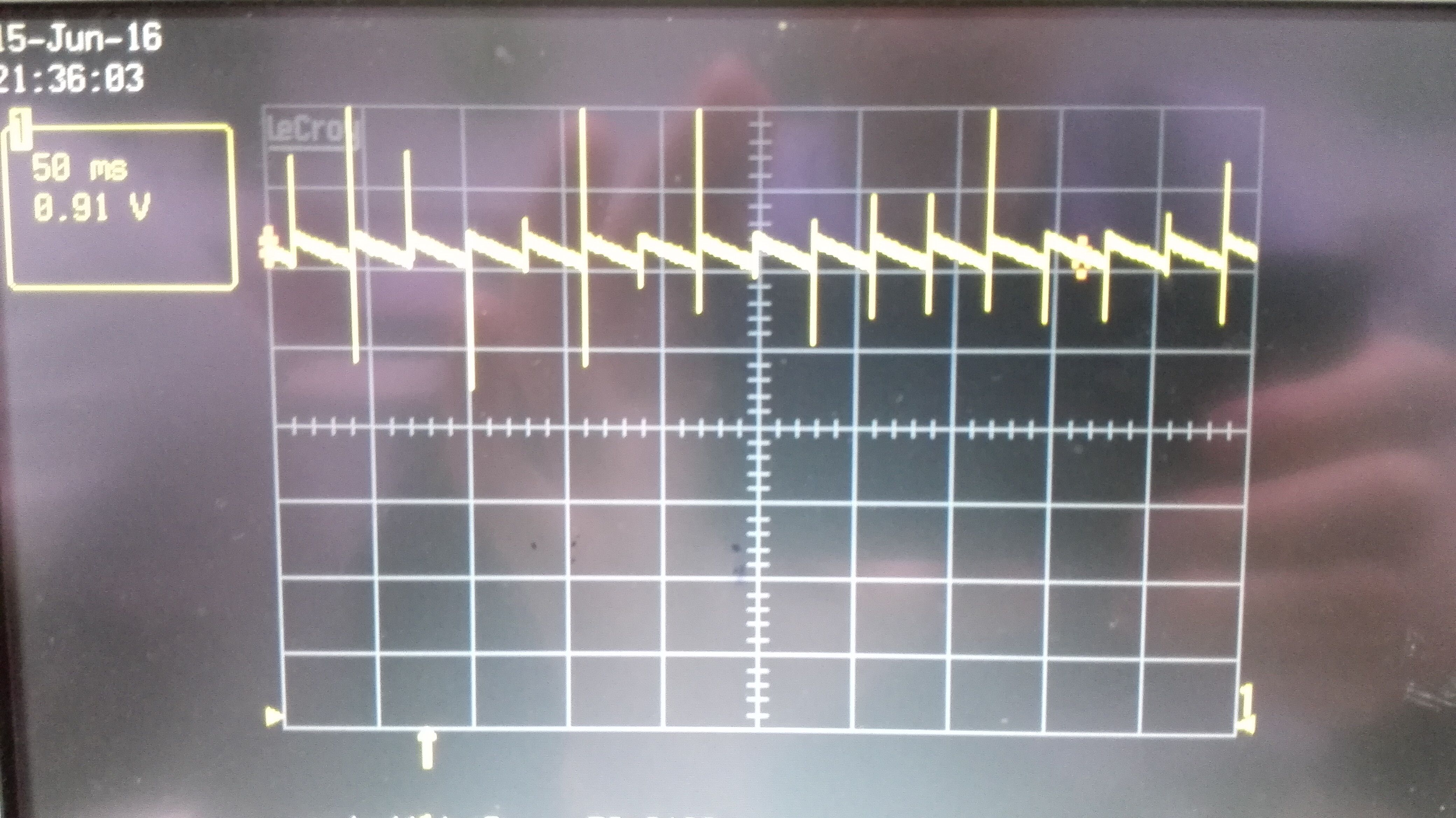

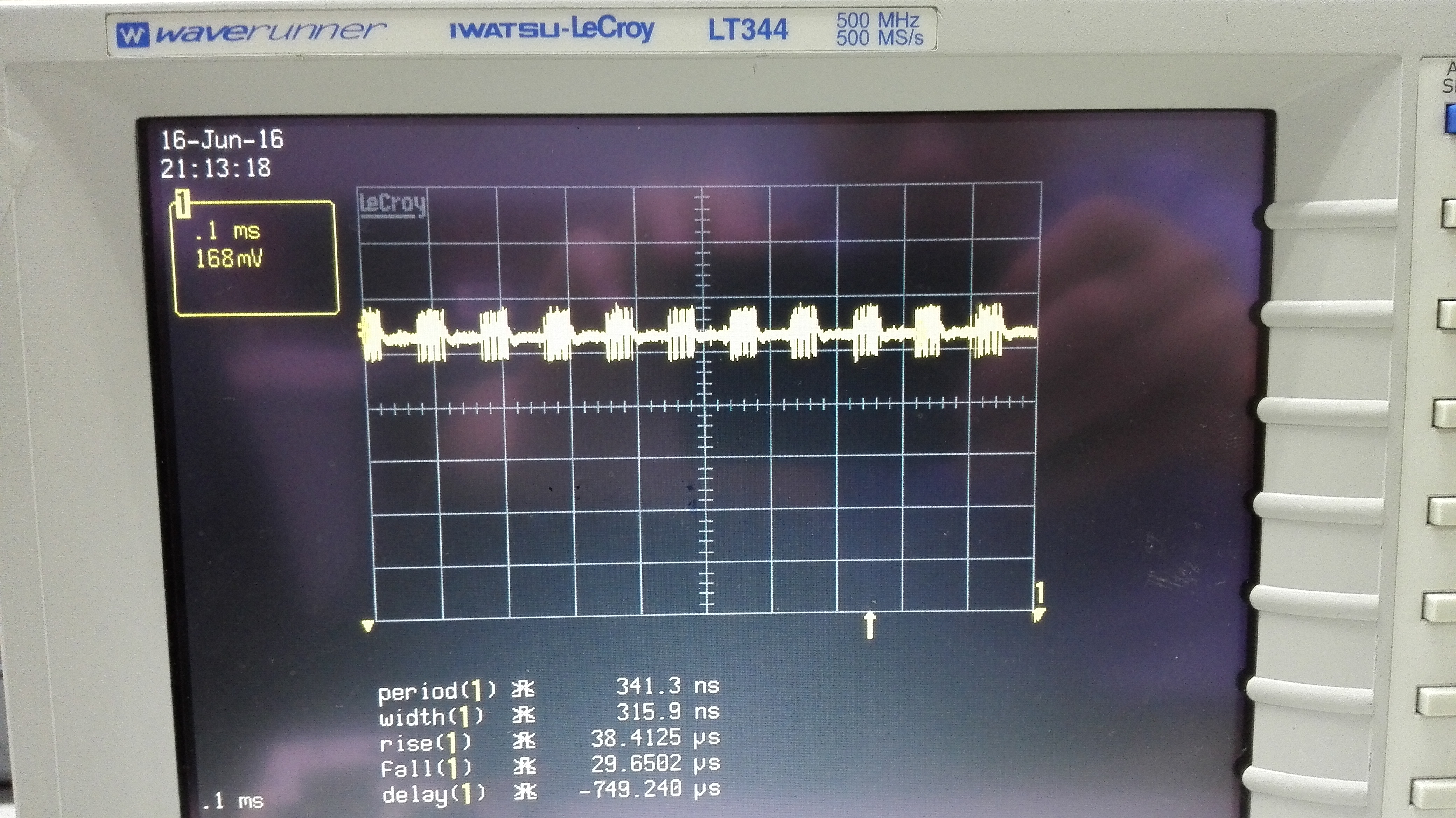

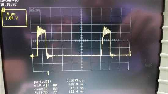

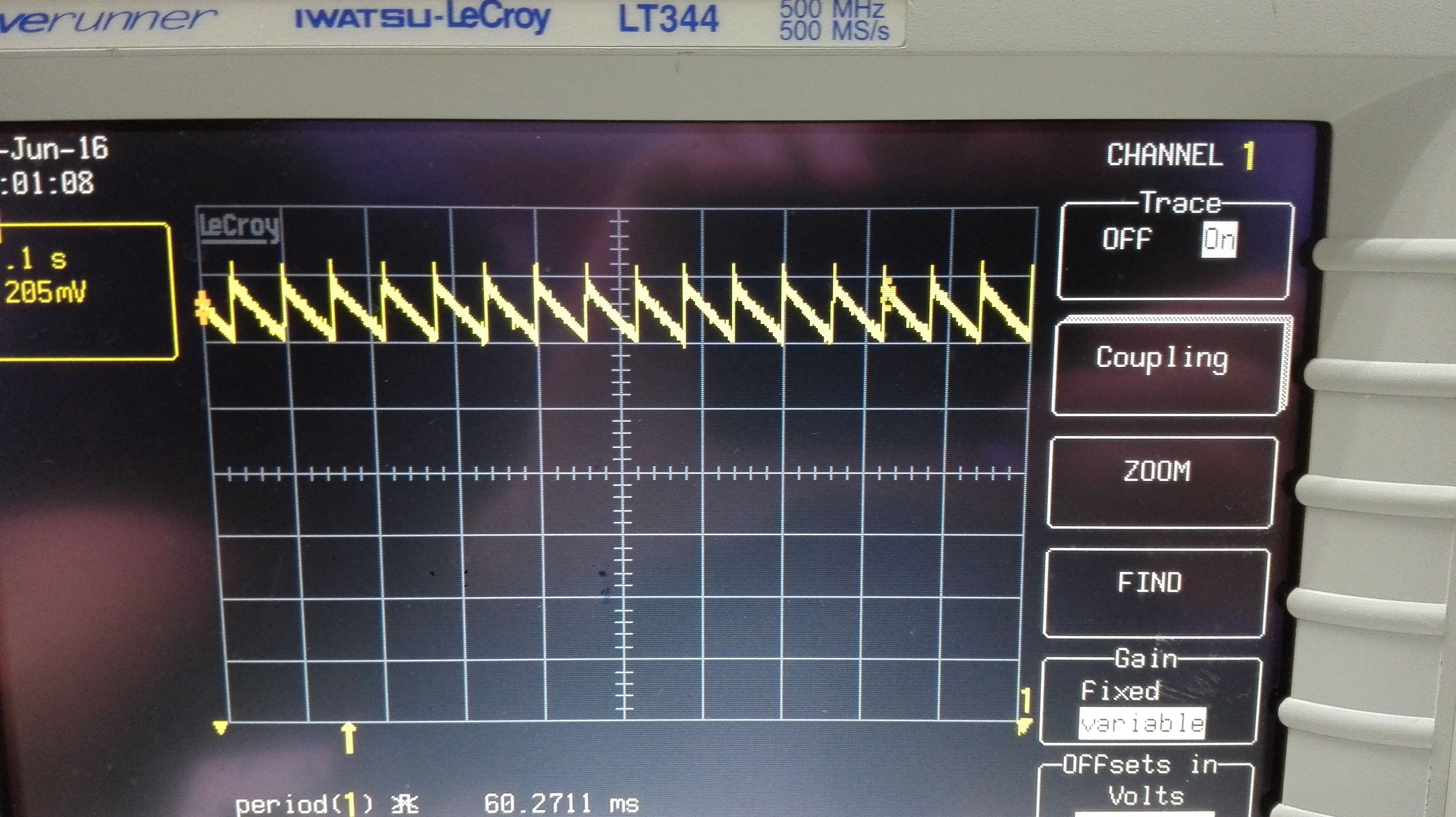

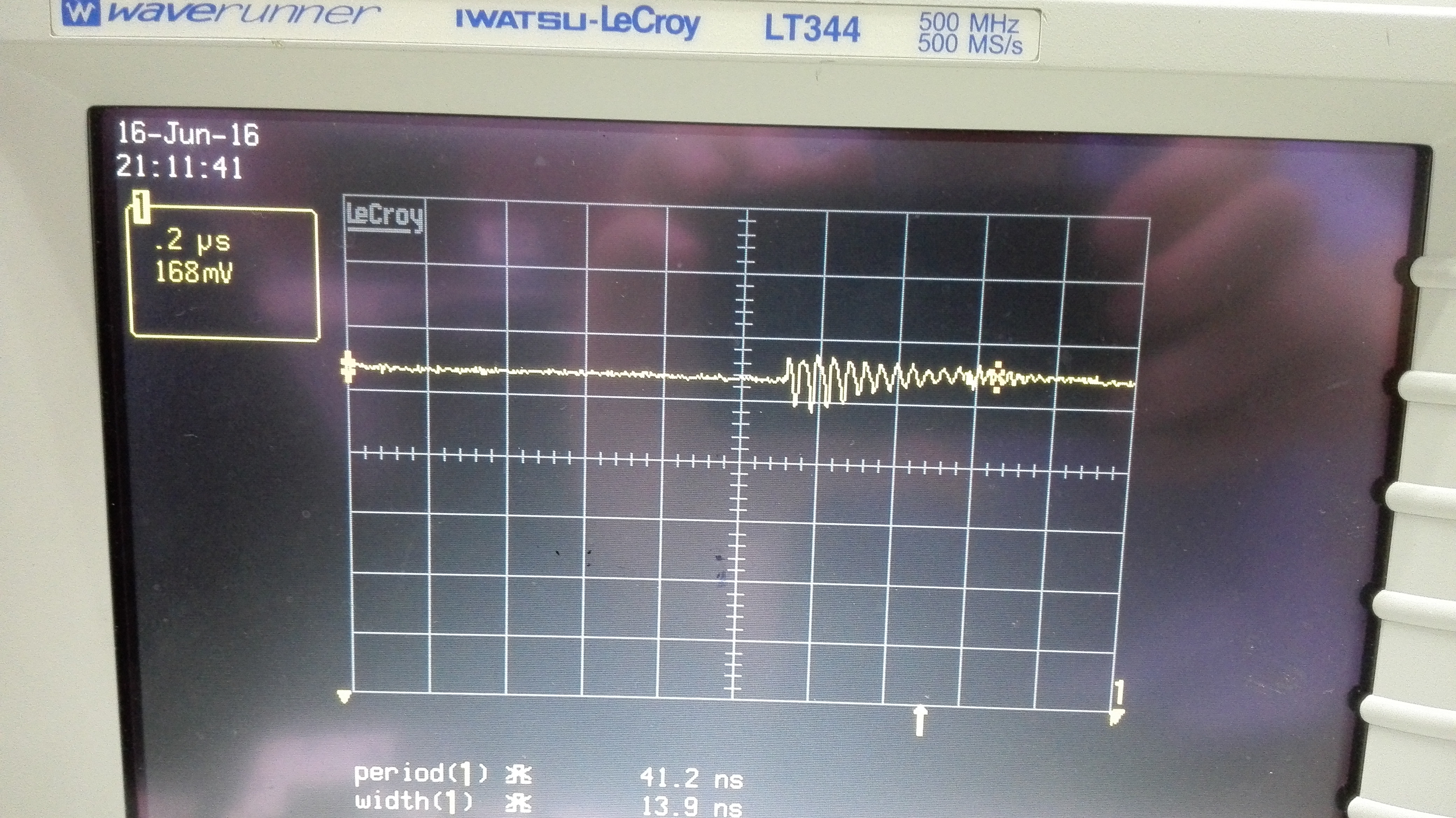

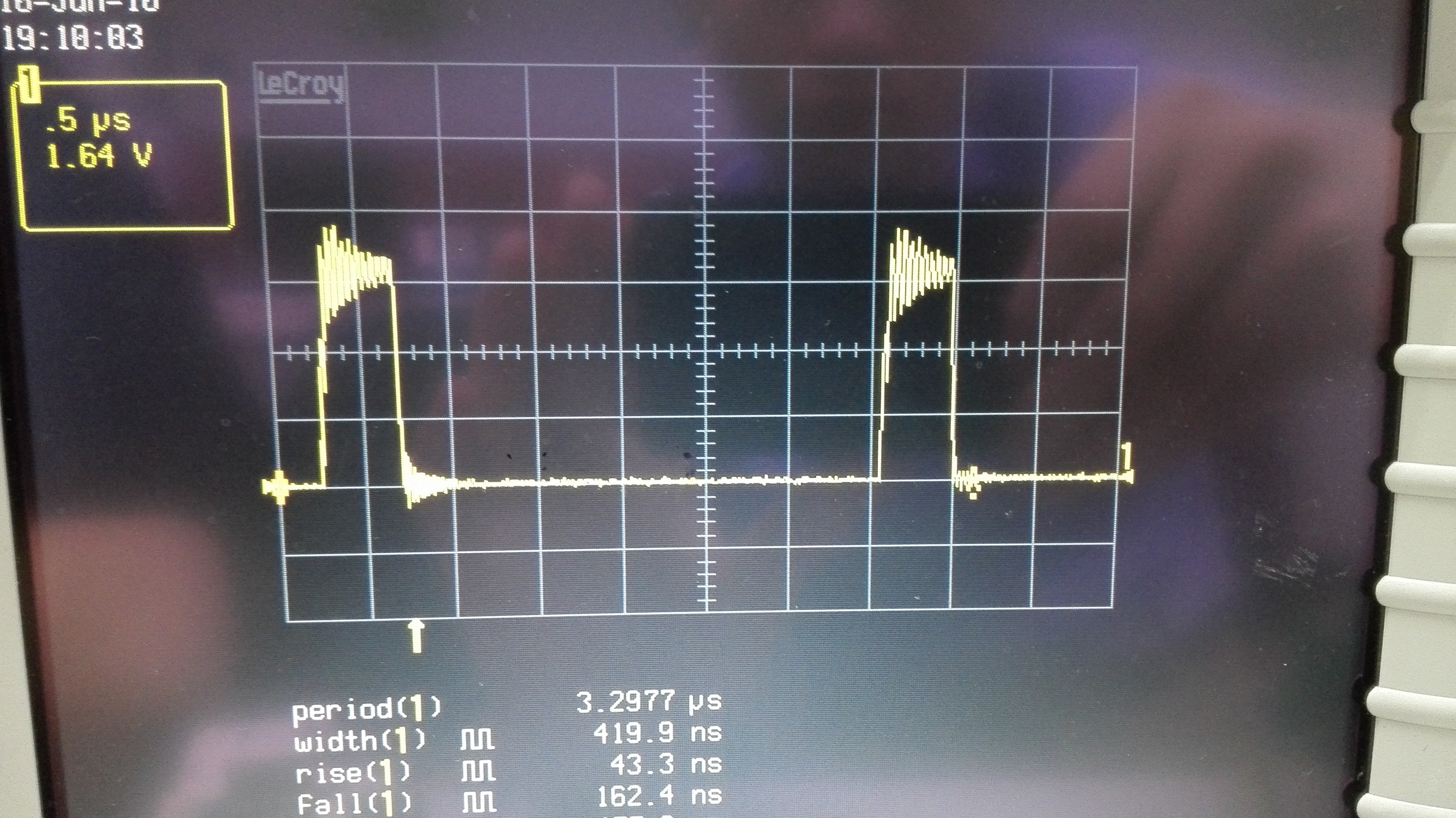

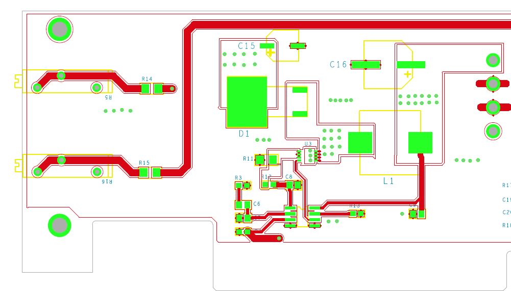

我用webench生成一个升压电路,输入5V,输出5.1V~5.8V(通过电位器调节输出)。 现在输出电压是可以调节的,且在期望的范围内。用示波器观察了下输出电压波形,发现有锯齿状的纹波及尖脉冲。下图是波形。麻烦专家们给出建议,如何才能去除这个锯齿纹波及尖脉冲?谢谢

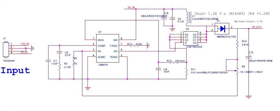

下面是原理图。板子是手焊接的,不知道是否影响输出波形。

不同的输出补偿电路会不同,如果你要设计可调输出,那么纹波不会再全范围内都很好的,增加LC是一个不错的选择。

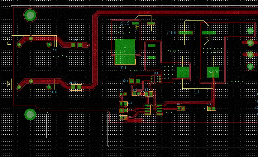

layout很重要,可以将你的PCB传上来看一下?
