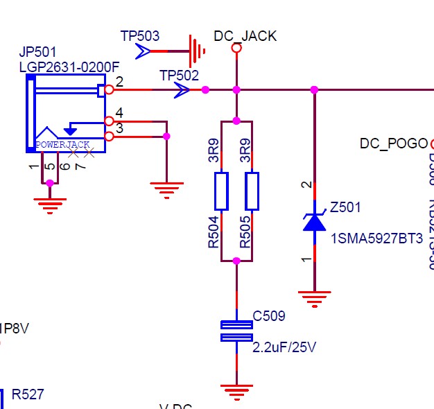

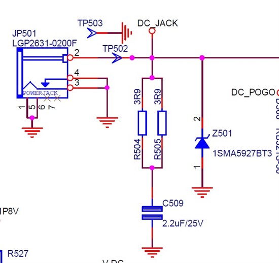

客户说这是TI某个充电电路上的,我也没有找到
你好,
TI的论文详解这个问题,请参考下面文章中的Figure 3.
https://www.ti.com/seclit/an/slup100/slup100.pdf
